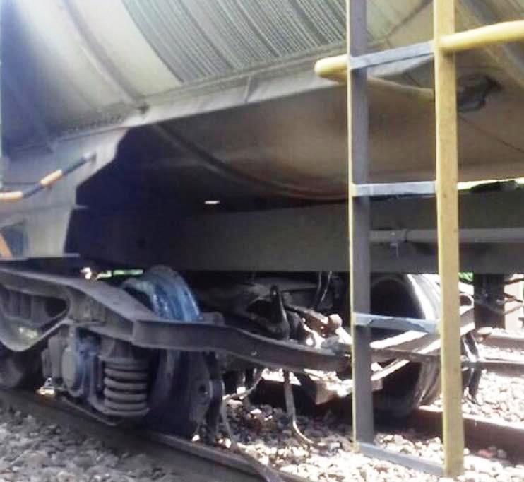

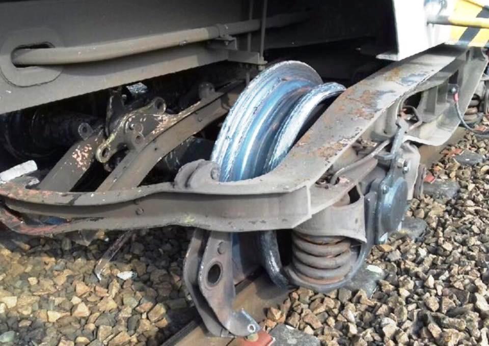

joli... j'en ai vu pas mal de d'incidents mais une table de roulement dans cet état jamais...nogent ..rommilly...et avant   pas de surveillance ? et c'est une citerne de quel produit ?
  • Réponses 2,3k
  • Vues 397,5k
  • A ma connaissance, elle serait utilisée dans l'option renouvellement complet, mais un renouvellement partiel est également en lice. L'incident de ce WE fera peut être réfléchir, mais ce sont des dizai
  • Si seulement ça avait été notre ami JP Pernaut.... on aurait eu droit à une édition spéciale, pour dénoncer une inqualifiable prise d'otage par des cheminots nantis qui n'ont rien d'autre à faire que
il y a 5 minutes, jackv a dit :
Apparemment, huile végétale .
Effectivement, ce doit être une première dans les anales !
Jamais vu, ni entendu parler d'un roulement dans cet état dans toute ma carrière.
En cours, les instructeurs en auraient fait un bel exemple.
C'est tout de même bien malheureux pour les propriétaires de la maison ...
Je serais curieux de savoir le nombre de kilomètres qu'il faut pour arriver à cette situation ...
Encore heureux qu'il n'y ait pas eu un déraillement !
:blink:
savieres pk 151
chatres pk 138 (environ) ...
pour qu'il y ait de fortes étincelles à châtres , cela devait chauffer depuis pas mal de temps.. (en comparaison une BC sur un marchandise tient  60 a 80km avant la rupture)
 avant il y avait
romilly     pk   128,8
nogent s/ seine PK 110
longueville    PK 88,2
 que des déserts ?
(si ma mémoire ne me trahi pas) n'y avaient ils pas des DBC vers le PK 44 villepatour et vers nogent au pk 107 ? mais peut etre pas voie 1 car avec un tel frottement et une telle fusion ,  ils auraient déclenché ?
Le train a bien été arrêté après avoir déclenché au dbc par alarme danger .
il y a 2 minutes, fby a dit :
merci cela rassure tout de meme un peu..
comment expliquer une telle forme ? pour s'user de manière aussi régulière, il fallait que l'essieu tourne quand même ... c'est assez incroyable !
il y a des bogies qui déraillent pour moins que ça

lorsque l'on regarde les 2 photos  il semble que les deux tables de roulement des 2roues du meme essieu sont creusées.
que le châssis de bogie est tordu ,que l’essieu a presque roulé sur les portes sabots , la timonerie de frein a disparu  ,ce sont les sabots et porte sabots  qui ont usé les tables ?

Jackv a écrit : lorsque l'on regarde les 2 photos  il semble que les deux tables de roulement des 2roues du meme essieu sont creusées.
Et j'ai même l'impression que le châssis du bogie est passablement corrodé
