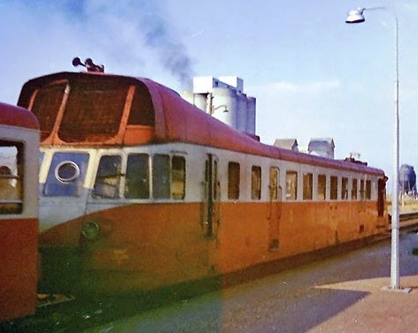

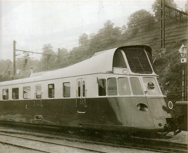

lorsque j'officiais c'était plutôt cela les " Baleines" elles ne dé-shuntaient pas et elles ont pourtant disparu..
ABJ3_Wiki.jpg.d912f8a8f07c202a742a011cae
5644722d31760_ABJ3-.jpg.4cd213c28fe668a7
Il y a 2 heures , 2D2 a déclaré:
Je ne comprend pas cette politique de l'autruche, du chat et de la souris.
Si en matière d'infrastructure, particulirement en systèmes électriques, je ne connais pas celles des deux premières bestioles citées, en revanche concernant la troisième, elle est très simple : boulotter les cables.....:Smiley_04:
