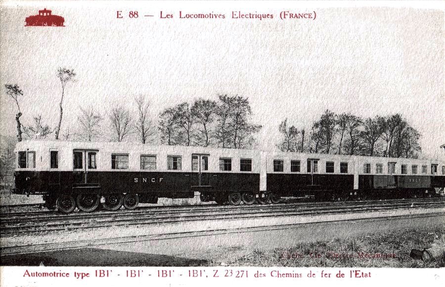

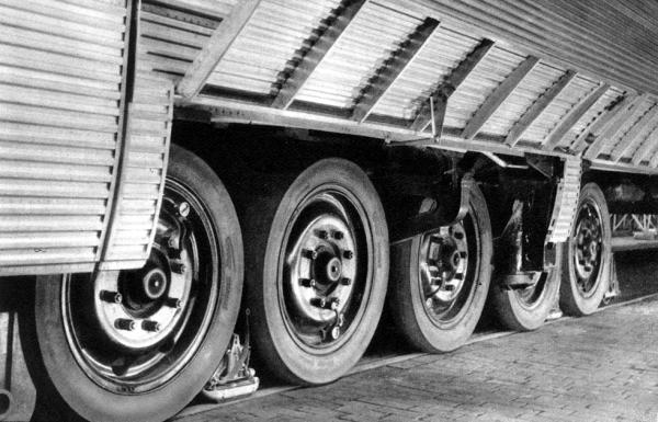

c'est tout de même merveilleux dans les années fin 40 début 50 on savait faire rouler des michelines avec des roues sur pneumatiques qui ne shuntent pas, et mettre un système de shuntage efficace en plus pour palier a cette particularité et nous n'en sommes plus capable aujourd'hui..un comble
 années 30
plus ressent
Une nécessité : le carénage ouvert dégage bien l'accès aux roues des cinq essieux. Un frotteur de shuntage est bien visible entre la première et la deuxième roue. (document Carel-Fouché)
merci les carelistes http://autorails.free.fr/fmichelin7b.htm
 a croire qu'a la sncf on est plus c.. qu'il y a50 ans pour ne pas trouver une réponse adaptée avec les moyens techniques actuels.
