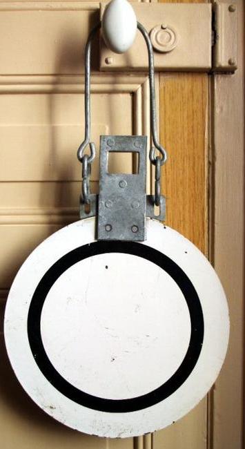

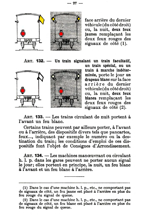

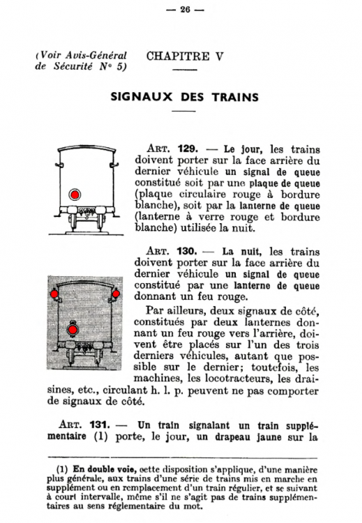

pour l' Art. 129 : " ... le jour , les trains doivent porter sur la face arrière du dernier véhicule un signal de queue constitué soit par une plaque de queue
                                  ( plaque circulaire rouge à bordure blanche ) ... "
2017607992_SNCFReglementGeneraledeSecuriteTitreI-Signaux1951-Tirage1960(2).thumb.png.1e0fb8e1e8a4e452151c6aea2e147cff.png
519989965_SNCFReglementGeneraledeSecuriteTitreI-Signaux1951-Tirage1960-P26.thumb.png.c46b379ce902d7f4e464a5c4c870fbdd.png
1638675453_SNCFReglementGeneraledeSecuriteTitreI-Signaux1951-Tirage1960-P27.thumb.png.bbac1db22459aaf551fd0b065e4c1d9d.png

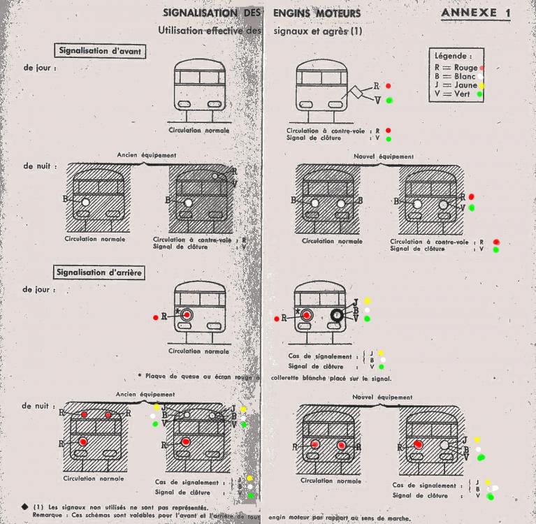

tu as aussi l'annexe 1 à IGMT 25g N°3 du 05/10/1960 (reprise des éléments de l' IG EX 14c)
 signalisation des engins moteurs
