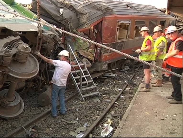

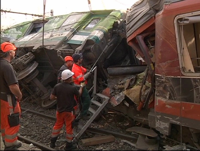

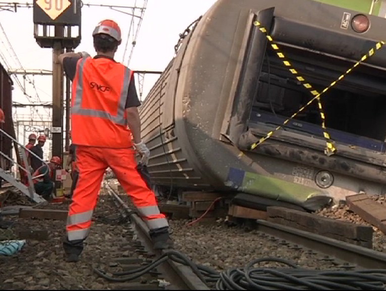

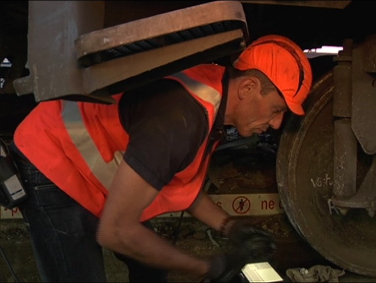

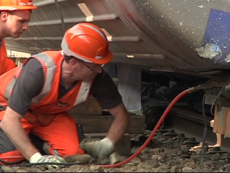

Quelques photos du service presse de la SNCF, prises ce matin à Brétigny
