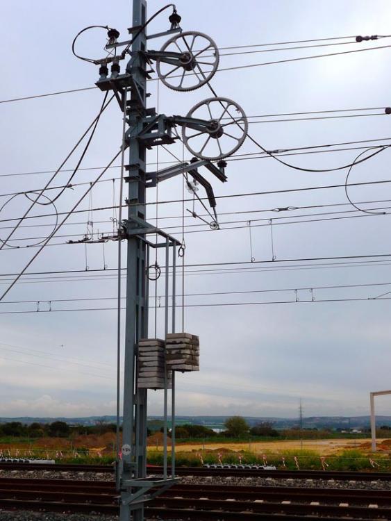

Quand il fait trop chaud, les contrepoids sont réglés pour toucher par terre afin d'éviter de dépasser le point élastique du cuivre au delà duquel, il ne reprendra pas sa taille normal en refroidissant. On ne peut pas tendre le cuivre indéfiniment au delà d'un certain seuil alors  les ficelles se détende

Par ces fortes chaleurs par chez nous, on croise de temps en temps des contrepoids au ras du sol. Hier beaucoup étaient même posés par terre !
Le 06/08/2018 à 23:15, Bauvilla a dit :
Je croyais que les caténaires étaient tendues et compensées pour éviter les dilatations dûes aux différences de température. Ici c'est de 1500 kg à 2000 à chaque bout de la ficelle. Il est vrai que on est habitué aux amplitudes thermiques.
Le fil porteur et le fil de contact sont compensés chacun de leur côté.
Quand tu signales au Régulateur qu'un contrepoids touche le sol en période de forte chaleur, il te répond "que veux-tu que je fasse ?". Ça va aider la caténaire à rester tendue...
Il y a 23 heures, Thibz a dit :
Et tu ne fais aucun signalement ? Je sais bien que ce n'est pas prévu dans nos procédures mais le RSS, lui, ça peut l'intéresser comme info (il transmet ensuite aux équipes caténaires pour une tournée de surveillance)

Il y a 5 heures, Gom a dit :
Qui a dit que je n’avais pas signalé ? Personnelement je n’ai pas envie qu’une caténaire se rompe sur mon train ou celui d’un collègue.
Il y a 16 heures, Thibz a dit :
Mea culpa alors, j'avais mal compris :)

Pour revenir sur l’histoire des signalements, j’ai été accompagné aujourd’hui en cabine par 3 RSS (dont 1 en formation) et je leur ai donc posé la question. Par période de forte chaleur, les contrepoids qui touchent le sol ne les inquiètent vraiment pas, c’est une situation normale. Si la caténaire paraît visuellement détendue un signalement est vraiment utile sinon ... pas grand intérêt. A l’inverse en période autre que celle des fortes chaleurs ça les intéresse beaucoup puisque cela implique un problème quelque part !
Voila c’était pour faire un petit retour ;)
