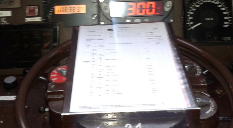

Quand vous parlez de ces prises (de transformateur?) à 500, 900, 1100v, est-ce que ce sont les tensions que l'on sélectionne à partir du manipulateur?
Oui,exactement ça.
La photo n'est pas d'une grande qualité mais je pense qu'elle te permettra de comprendre où se trouve le selecteur de tension du transfo (en rouge à gauche du manip):

merci beaucoup! ça joint la théorie à l'image, ayant pu trouver des infos par la suite sur le forum... comme beaucoup d'amateurs, on n'a comme info sur la conduite que "aux commandes de" :)
Est-ce particulier aux PSE, cette commande?

Dans le foctionnement, oui.... les autres rames ont des sélecteurs de puissance, mais c'est désigné par section de ligne et indépendamment de la vitesse du train.
Pour un TGV PSE, c'est un sélecteur d'intensité, Régle générale : toujours sur "500" sous 1.5kV et sous 25kV lorsque la vitesse est inférieure à 80 km/k, sur prise "1.100" au delà de 80 km/h. Il convient, pour les détails de rajouter ce qu'à dit Thor Navigator quelques posts plus haut...
Oui. la commande de tension aux bornes du transfo est uniquement sur les rames PSE(en ne parlant que des TGV).
Selecteur de tension,pas d'intensité !!!

Cela vibre tellement dans cette cabine à cette vitesse que cela a flouté la photo. :Smiley_40:
