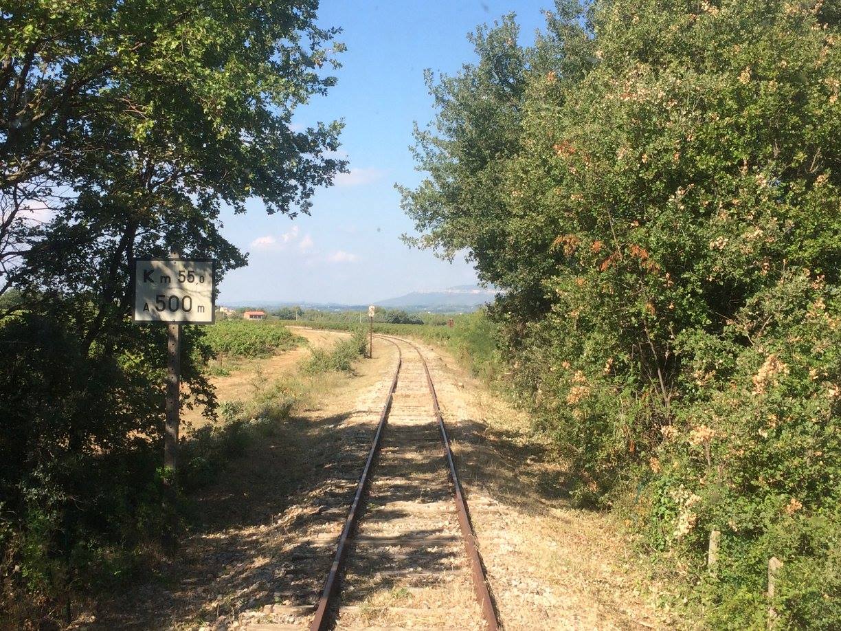

Cette pancarte visible sur la partie neutralisée de la ligne Carnoules - Gardanne m'a toujours interrogé. Et bien entendu, on trouve plus loin une pancarte Pk 55.0, celle qui indique habituellement les transitions de vitesse. Mais là?
ce doit être une pré annonce :Smiley_32: compte tenu de la vitesse de la ligne
Es-tu allé voir ce qu'il y a ce km 55 ? Un PN, un ancien aiguillage, etc ...

Une pancarte "Km XXX" marque une transition de vitesse en dehors de tout point remarquable, alors il y a de grande chance qu'au PK55+000, il n'y absolument rien.
Oui, mais....    ....ce qui rend la chose plus étrange, c'est qu'une pancarte "KM" est forcément précédée d'un TIV dans le cas d'une transition décroissante, dans le cas inverse (augmentation de la vitesse), la pancarte KM seule suffit. Pourquoi donc l'annoncer comme sur la photo?

En effet c'est surprenant, sûrement une particularité local, peut être fait à l'ultra économie avec de vieilles pancartes modifiées. C'est quoi une VUTR ?
j'ai déjà vu ce genre de pancarte ailleurs pour un EP, pour l'annoncer à distance.
Mais pour une transition de vitesse tu as raison c'est un TIV qui doit précédé. Quitte a mettre une pancarte, autant mettre la vitesse.....

si une pancarte PK 55+00
Salut !
Une explication possible pourrait être (à l'époque où cette pancarte a été implantée) celle de différents taux de vitesse en aval du point de transition, qu'il n'était pas possible de reprendre (sauf à tout uniformiser par le bas) via un TIVD. Solution difficilement acceptable sur une ligne principale mais l'étant dans le cas présent, vu le faible nombre de circulations et les VL plafond pratiquées. Pour mémoire, le S1A n'impose pas de TIVD lorsque le point de TV (négatif) est un point dit "remarquable" (il ne l'interdit évidemment pas), et que la VL en amont n'excède pas 140 km/h (les cas de TV négative sans TIVD sont nombreux sur le RFN, et seraient dans un certain nb de cas impossibles à signaliser correctement, sauf à lisser les VL aval, par le bas évidemment).
Point à noter (tous les mécanos le savent je présume) : le KVB (on n'est pas concerné ici bien sûr ^^) est en marche d'escalier, sur les TV sans TIVD.

Je plussoie sur l'intérêt d'aller voir. N'y aurait-il pas une traversée routière qui n'est plus administrativement un PN, mais où la consigne de la ligne à TR demande à l'équipe de desserte de "faire quelque chose" ? Il y a une telle traversée bien visible sur Google Streetview 2012 entre Trets et Pourcieux, on peut même s'arrêter sur la voie ferrée et regarder des 2 côtés. Pas vu de Pk côté fer, donc je ne sais pas si c'est le PK55, mais il y a un poteau béton, sans pancarte dessus, et des poteaux porte croix de St André sur la petite route de part et d'autre (croix déposées).
C'est cohérent avec la pancarte S.
La halte de Pourrières est mentionnée au Pk 54,8 dans le livret N°3 du carnet de marches-types de la direction régionale du Sud Est de la SNCF (non daté, mais qui pourrait être de 1938-1939, mise à jour des documents relatifs au "service spécial" du temps de guerre)

Ce panneau est situé à proximité d'un passage à niveau, situé au pk 54.7, non gardé (d'où la pancarte S qu'on aperçoit).
On est en pleine campagne. Il n'y a strictement rien.
Et la signalisation est identique dans les 2 sens : pancarte Km 55 à 500 m, et pancarte Km 55.
J'ai retrouvé les RT de 1944, il n'y a strictement rien. Et la consigne de ligne est muette sur ce point, puisqu'on est sur la partie neutralisée...

On est en pleine campagne, mais il n'y a pas "strictement rien". Tu parles toi-même d'un "passage à niveau". Vers Pourcieux, on voit le "Km55 à500m" depuis la D6 avec Google streetview (juste après le dépassement du camion blanc porte-piscine, un peu avant le petit pont routier). 500m plus loin, il y a le chemin d'accès au "Domaine de Roquefeuille". La ligne est trop loin de la D6 pour bien voir. Est-ce que la pancarte Km 55 est à l'entrée du domaine, ou est-ce ailleurs ?
Sur le cadastre Geoportail, la route au nord de la D6 s'appelle "voie communale dite de la halte". L'emplacement de la halte est bien visible sur le cadastre (extension rectangulaire du domaine ferroviaire au sud de la ligne côté Trets). Les parcelles 41 et 44 étant privées, "la chose du PK55" n'était pas/plus un passage à niveau, mais il y avait et il y a sûrement des engins agricoles et des clients.
Côté fer, on est en pente de 15/1000 vers Pourcieux, sans changement de profil remarquable. Je connais une pancarte KmXXX implantée au sommet d'une ligne (rampe des 2 côtés, dont une de 30/1000), on n'est pas dans ce cas ici.
Cà aiderait bien sûr de disposer de la vieille consigne de ligne ou d'une "mémoire" de la ligne : fermeture 1980, ya sûrement encore des vivants qui ont toute leur tête ... ou quelque chose dans une armoire :-)

Belle analyse.
peu etre que cette ancienne halte, annoncé jadis par une pancarte à distance ''xxxx à 500m'' était point remarquable et transition de vitesse.
a la suppression de la halte, on a fait à l'économie en matérialisant le point remarquable par une pancarte ''km55 '' comme à pas mal d'endroits du réseau ferré sauf que dans ce cas là pancarte à distance ''xxx à 500m" à été transformé en ''PK 55 à 500m '' pour annoncer le point remarquable à moindre coût. En effet on réutilise une pancarte existante.
pas mal de halte sur les petites lignes étaient et sont toujours annoncés par des pancartes à 500m
et on ne dirait pas mais ça coûte chère d'implanter une pancarte à la sncf, donc moins on en met, mieux c'est. Surtout sur une ligne à faible trafic.
Je ne pense pas que ce soit la bonne hypothèse. Le PN (et donc la parcelle dont vous parlez) est situé au Pk 54.7. La parcelle est probablement celle sur laquelle était implantée la maison du garde.
Et au niveau de la pancarte Km 55.0, il n'y a rien.

Continuons donc le jeu de piste, avec une autre hypothèse, bien sûr restant à vérifier par quelqu'un ayant connu en exploitation Trafic Restreint ou disposant d'archives. HELP :-)
En éliminant ce dont on a déjà parlé, une chose proche du panneau Km55 est la limite entre le Var et les Bouches du Rhône. On pourrait donc avoir affaire à une limite de domaine de compétence de chefs de deux lignes à trafic restreint, l'une de Carnoules au Pk55, l'autre de Gardanne au Pk55.
En service commercial fret "normal", pas de desserte traversante, chaque ligne vit sa vie "en antenne", aucune desserte ne vient jusqu'au Pk 55, et les chefs de train contactent le "bon" chef de ligne si besoin (Règlement des lignes à TR).
Le problème se complique en cas de train traversant, je pense à ceux circulant de temps à autre pour l'armée sur une ligne qui était classée "stratégique" selon ce que j'ai lu, liée aux activités du camp de Canjuers :
---pour le chef de train, droit de franchir le Km 55 uniquement s'il est en possession des programmes de circulation de son train sur les deux sections de ligne.
---repère choisi limite départements, pour aviser l'autorité préfectorale compétente s'il y a un incident méritant protection au sens militaire du train et de son contenu (certitude d'être dans le Var ou les Bouches du Rhône).
Encore une fois, reste à vérifier par des "sachants" :-)

Tu es à coté de la plaque, une "pancarte Km" à valeur réglementaire et on ne peut pas faire n'importe quoi avec, c'est un point de transition de vitesse, point, il n'y a pas à e****er les mouches sur sa signification, reste le mystère de la pancarte  "pancarte Km à 500 métres"

Jusque là, c'est pourtant bien l'hypothèse la plus crédible et la plus réaliste. Ce ne serait pas la première fois que le règlement serait "détourné", en effet réglementairement rien n'impose d'annoncer une pancarte "KM" mais pour un tas de raison, cette pancarte "Km 55" est peut mal placée, peu visible et alors quelqu'un a eu l'idée de l'annoncer par un moyen contournant la réglementation.
