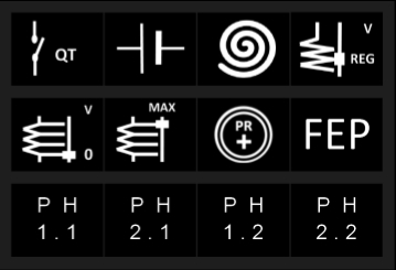

Sur 2/1/2016 at 17:20 , sncf68 a déclaré:
J'ai pour l'instant quelques questions concernant les pictogrammes :
  1. Les premier pictogrammes, qui doivent être éteints par la suite (LSQT, LSPH 1.1 à 2.2...) s'allument-t-ils au moment de l'a fermeture de HBA ou au moment du déverrouillage BL (ou à un autre moment...) ?
  2. LTSMV s'allume-elle au moment du l’arment du QT ou à un autre moment ?
  3. Et, concernant LSQMIN, qui s'allume lorsque la puissance maximale du moteur est atteinte, quel paramètre chiffré (tours par minutes, intensité...) commande son allumage ?

Bonsoir !
Tout d'abord merci cyclodocus pour cet réponse !
Il y a 4 heures , cyclodocus a déclaré:
  1. au déverrouillage de la BL
  2. et 3 : comme il y a longtemps que je ne les ai plus touchées, faudrait la dénomination en français et/ou leur emplacement et/ou leur symbole
En ce qui concerne les 2. et 3., voici les pictos :
LTSMV qui indique que le manipulateur de traction est sur 0.
LSQMIN qui indique que la puissance maximale du diesel est atteinte.

2/ au déverrouillage de la BL et le reste tant qu'il n'y a pas de traction (peut être allumée avec MPT sur "S")
3/ au déverrouillage, s'éteint à la fermeture du QT, s'allume quand puissance au maxi (fugitivement car régulateur automatique)
D'accord merci !
Pour le 3, si quelqu'un sait je cherche quel paramètre fait s'allumer cette lampe (la puissance est mesurée par quoi, en quelle unité) mais avec un valeur numérique pour pouvoir reproduire son fonctionnement dans mon simulateur, mais je pense que ça doit être assez compliqué à trouver...
Sinon, y a-t-il d'autre lampes qui s'allument au déverrouillage pour s'éteindre à la fermeture du QT (je pense notamment à LSPAT (3ème de la première ligne) ?
Pour simplifier une éventuelle réponse, je met en image le boitier des pictos :
Modifié par sncf68
Qmin, et donc son affichage LSQMIN (en shématisant), est un manostat qui mesure la pression d'huile dans le régulateur du MD. Il s'agit tout simplement d'une mesure (en bar) qui permet de savoir à quelle puissance fonctionne le Moteur Diesel.
Pour ton simulateur, suffis de te baser sur la puissance fournie par le moteur.

C'est pas tout a fait faux, car j'ai fait une petite erreur, c'est MIN le manostat, QMIN le relai de regulation qui lui est associé, mais il fait bien parti du systeme d'asservisement du MD. Il intervient dans pas mal de boucles electriques avec son compère MAX / QMAX.
Ces deux relais interviennent directement sur la commande des servoteurs, autorisant ou bloquant le passage des crans, voir provoquant la regression automatique.
QMIN enclenche à une pression d'huile du regulateur > 4.7 bars / QMAX déclenche à une pression d'huile < 1.1 bar
tout doit normalement s'éteindre sauf LSGR, et éventuellement LS Bat
tu as aussi une lampe qui surveille la température des boîtes d'essieu et qui s'allume en cas de défaillance ou surchauffe

Bonjour !
Merci pour vos réponses, j'aurais cependant besoin de certaines précisions...
Il y a 18 heures , Lyntern a déclaré:
Il y a 15 heures , Lyntern a déclaré:
Pour l'enclenchement de QMIN, à quelle puissance correspond cette valeur en bars ? 2650 kW ? Ou autre chose ?
Il y a 5 heures , cyclodocus a déclaré:
mais j'ai un trou
Tu parles de "LSGR", à quelle lampe correspond-elle sur le boitier ? Je ne connaissais pas ce nom...
Mais au déverrouillage BL, toutes les lampes s'allument-elles pour une vérification "sapin de noël" ou juste certaines ?
Merci d'avance et désolé de vous déranger pour tous ces détails...
Cordialement,
Carlo
Les lampes temoin pression huile des boites d'essieux sont normalement allumée à l'arrêt, et doivent s'eteindre dès les permiers tours de roue ????...
..moi aussi j'ai un doute, mais excuse, non formé 72000....et là c'est  "pas de chance.."...
Lampe temoin de batterie devrait s'eteindre dés le maintien du diesel, qui alimente la batterie, via un circuit de charge ...
Lampe temoin LS GR le graduateur est calé sur une position assurant le maintien d'une tension suffisante pour les asservissements electrique de la rame, via le cablot 1500v.. je ne me rappelle plus si une part de traction est aussi active sur ce cran....
Fabrice
Modifié par Fabr
Pour les lampes "PH" 1.1 à 2.2, elle témoigne à leur extinction du bon fonctionnement des pompes à huiles (2 par essieux).
En effet, si c'est de ça que tu parles, elle s'éteignent à la mise en mouvement du véhicule, les pompes étant entrainés par les roues (d'après mes connaissances...).
Cordialement
Carlo
2par bogies, plus logiquement..???  okok
Fabrice
LSGR  : graduateur : 2° ligne, 1ère lampe
s'allument toutes au déverrouillage pour vérification du fonctionnement
