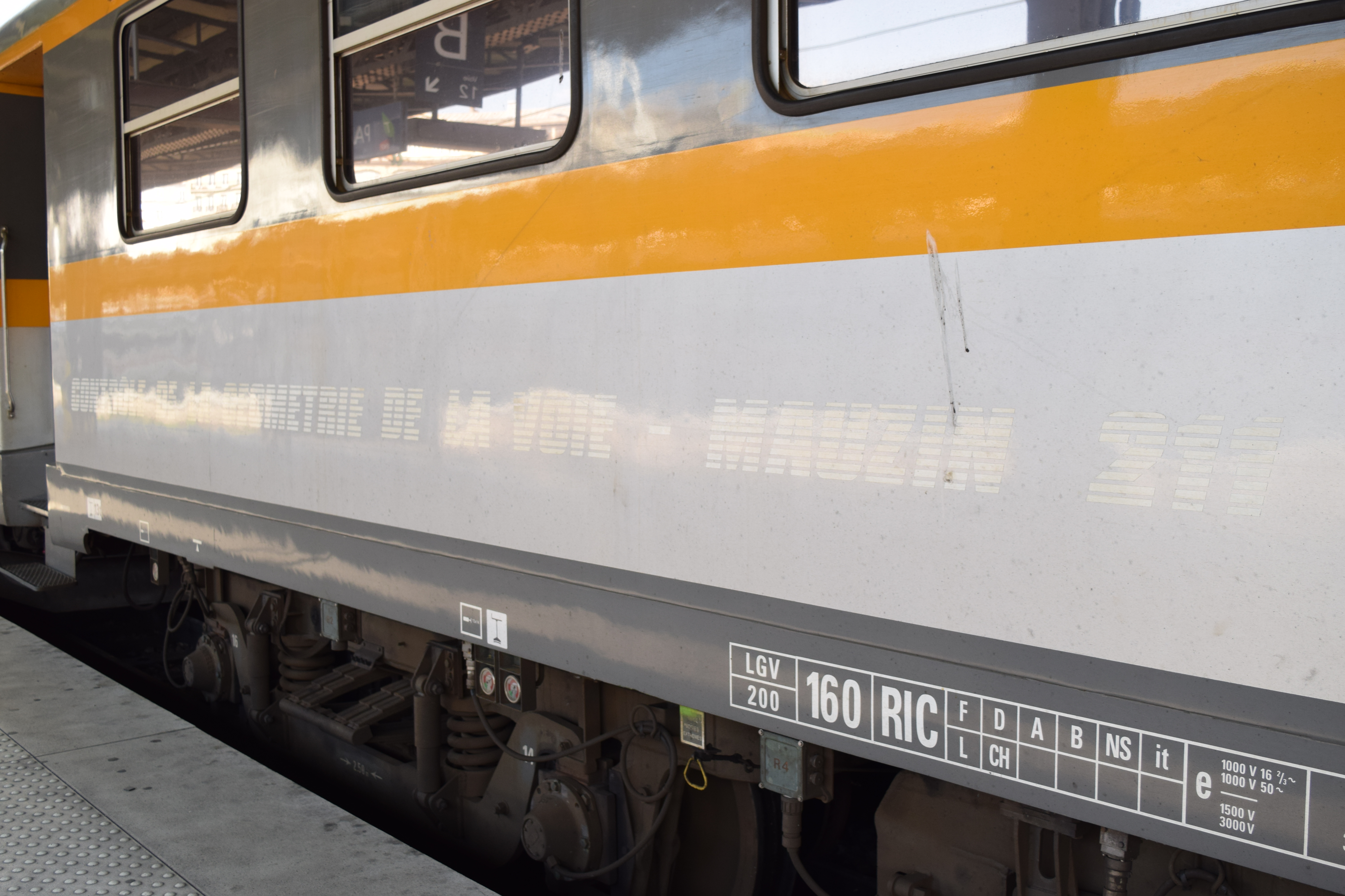

l'horreur la couleur d' une INFRA  heureusement pas en tête d'un voyageur j’espère ... c'est quel type de voiture de mesure ?
Ah, j'aime bien moi ! En plus, ils ont eu une bonne idée à l'Infra de peindre les Corail qui servent de poids frein de la même couleur que les voitures de mesures pour faire des rames uniformes.
Justement, la voiture que l'on voit sur la première photo est l'une de ces Corail, et la voiture que l'on voit sur la deuxième photo est la Mauzin 211. Il y a peut-être une IES entre les deux, mais il faut la confirmation de BB 15063 !

Mauzin 211 couplée avec IES 171 et voiture de charge 010. Ce convoi devait revenir sur Villeneuve mardi soir mais j'ai avancé ce retour à Vendredi après-midi afin de faire l'EMN des voitures de mesures. Ca repart dans l'Est dès mercredi, Chalons mercredi soir, Culmont jeudi soir et Mulhouse vendredi midi :)

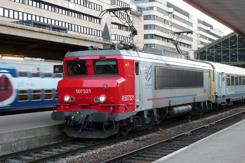

Dans ce cas il faudrait la 7321 vanille/fraise
Et pis une RC de Marseille et une NPDC de Lille, une fret... mais super brochette tout de même!
Il y a 13 heures, cc27001 a dit :
Vu la région, c'est pas plutôt vin/moutarde ? :Smiley_29:
Si le rouge à cette couleur la c'est du Rhône Poulenc

Bonjour ,
Tournées INFRA de Surveillance des Installations  IES3, en composition « sandwich » réversible appréciée des photographes,
BB 22379 (jaune Infra) / Voiture MAUZIN 211 (contrôle géométrie voie) / Voiture 171 avec vigie de surveillance en toiture  (contrôle I.E.S.) / Voiture Corail A4B6u / BB 22386 (béton),
Voiture MAUZIN  211 de contrôle géométrie voie, type Su No 63 87 99 70 211-0 construite par  Dyle et Bacalan à Bordeaux en 1926, modifiée en 1939,
apte à 160 km/h,(200 LGV),longueur 17,80 m.
Voiture IES 171 de contrôles des Installations, type S No 63 87 99 37 171 8 construite en 1928 , modifiée en 1958 et 1974,
apte à 140 km/h, longueur 20,02 m.
Voiture " poids-frein " , type A4B6u No 63 87 99 72 010-4 ,
apte à 160 km/h , longueur  26,0 m
Modifié par BB 15063
