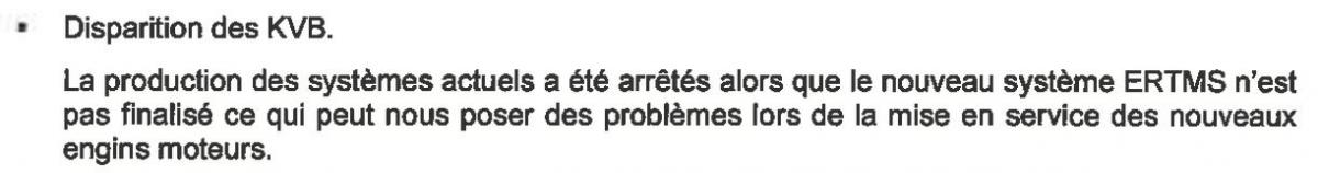

Tient, nouvelle intéressante, le KVB n'est plus produit en chaîne !!!
Ceci a été annoncé lors du CE de décembre :Smiley_41: ...
Oupss... :Smiley_41:
Avec tout ce qui a été radié ou est en passe de l'être c'est pas les modules d'occasion qui doivent manquer pour équiper les nouveaux materiels....
:Smiley_04:
Oui, mais ... être obligé de s'adresser à la SNCF pour, ils préfèrent se couper la main plutôt que de le faire nonmais !!!
Bah, à l'argus du KVB, ça doit pas coté beaucoup ces petites bêtes :Smiley_05: ... :jesuisdehors:
