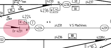

Pour faire dans le concis :
Mi pour mise en tête 4295 (26000) en sortie de dépôt pour Dijon Ville.
Passage par voie de machine (voie de stationnement située sous l'ex P2). Le TA s'attend à rencontrer un Cv de type bas fermé. Dans les faits, il franchira le carré fermé présent sur la potence.
L'aiguille en sortie de voie de machine est une aiguille de protection des voies principales (en positon normale, cette aiguille protège les VP en dirigeant un éventuel mouvement ou dérive, directement dans le sable.
Le carré n'étant ouvert, et par conséquent donc l'itinéraire non tracé, la 26000 à franchi le carré fermé et déraillé sur cette aiguille (tous les essieux dans le sable).
Intervention du wagon de secours de Py pour relevage.
Pour ce qui est de la partie franchissement du carré, merci de ne pas tirer de conclusions hâtives et d'attendre d'avoir plus d'éléments pour comprendre.
Le point de deraillement est une aiguille de protection de
Dijon Ville située en face de l'ancien P2 avec un "violet fleché" sur la voie "S Machine"
Violet 4224 franchi ou dérive, l'enquete le dira, ce qui est sur c'est qu'il y a une semaine
avant la mise en service du CCR le violet etait de type nain et de l'autre coté...
