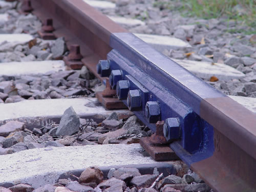

Pour éclairer ceux qui ne savent pas , une éclisse c'est ça :
Ça c'est un assemblage rails-éclisses :D
L'éclisse c'est uniquement la partie située dans l'âme du rail. Le gros truc tenu par des boulons. ;)
L'éclisse c'est uniquement la partie située dans l'âme du rail. Le gros trucs tenu par des boulons. ;)
Oui mais ça permet de comprendre en plus où ça se trouve normalement.

L'éclisse montrée sur la photo est une éclisse de "luxe" : six boulons, il y en a beaucoup à quatre boulons.

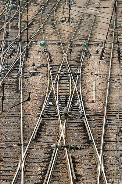

Il y a une TJD et puis l'aiguillage V1/V3 .qui se suivent.

TJD : Traversée Jonction Double
