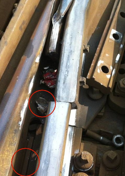

En supposant que l'éclisse ne soit plus maintenue que par le dernier boulon, l'autre extrémité repose sur la traverse. Au passage de la rame, il y a des vibrations qui soulèvent l'extrémité libre. Celle-ci 'monte' assez haut pour venir heurter un élément d'une voiture (essieu, disque de frein,...) et pivote.
Je pense que cette explication est logique mais je ne dispose pas des éléments (masse de la traverse, 'élasticité de la voie', vitesse du train, disposition des organes sous la voiture,...) et des compéteces nécessaires pour montrer que cela est possible physiquement.
Ce scénario paraît difficile à étayer.
L'éclisse retenue à une extrémité par le boulon qui tient tout, repose à l'autre extrémité sur le rail, et pas sur une traverse.
On le voit sur l'image, le coeur de traversée est collé au rail d'aiguille, le bois de la traverse n'apparaît pas.
De plus, les vibrations ou les accélérations suffisantes pour faire monter l'extrémité d'une éclisse qui pèse 14kg (et non pas 10 comme annoncé dans les médias) ne semblent pas possibles dans cette configuration.
Il reste la possibilité d'un corps étranger propulsé à grande vitesse qui viendrait soulever l'extrémité, ou une pièce traînante.
Ou de l'autre côté, faire monter suffisamment l'extrémité pour que le boudin de roue la fasse basculer.
Dans ce cas, la présence sous l'éclisse de ce qui ressemble à une canette de soda fortement endommagée est un élément à prendre en considération.
L'autre pièce qui apparaît sur l'image n'est autre que le morceau cassé du rail, il n'a pu se retrouver là qu'après le basculement de l'éclisse, ou si quelqu'un l'a posé.

Il y a, il me semble, deux autres éléments : un premier, que j'avais déjà vu, est les traces de frottement longitudinal sous les les tirefonds, le deuxième est ce qui ressemble à la tête d'un boulon (cassé)de fixation d'éclisse (cercle rouge du bas sur l'image): quelqu'un a de meilleures idées là-dessus?
Les traces de frottement sous les tirefonds je les ai déja indiquées sur une précédente image, il est manifeste que ça a bougé à cet endroit depuis un certain temps.
A côté du cercle rouge du bas il ne s'agit pas de la tête d'un boulon cassé, mais de la lumière qui passe à travers un trou du rail, et quelques griffures sur la semelle du rail.
par contre, à droite du rail on voit une vis, une tête cassée, un écrou (avec trace de rondelle grower), tout cela regroupé. Ces pièces ont du etre déplacées avant la photo.
Il y a aussi dans le même ordre d'idées les traces de frottement de l'éclisse sur le patin des rails. A propos l'éclisse de droite est-elle à la place où elle est tombée? Ou reposée là après examen?

De mon point de vue sur cette image, toutes les pièces qui étaient déplaçables ont pu être déplacées et observées, manipulées, puis remise en place approximative avant les photos. Il est possible que l'éclisse coincée soit la seule pièce qui n'ait pas été touchée.

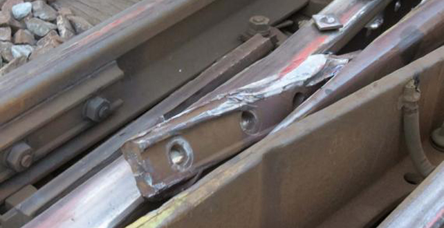

Moi sur cette photo ce qui m'interresse c'est l'autre eclisse ; en effet l'emplacement brillant permet à mes yeux de dire qu'au moins un boulon etait serré avant la catastrophe, l'absence de rouille le prouve. celui juste avant etait en contact au quatre coin, surement désserré mais en contact tout de meme. sur l'autre photo au dessus, on retrouve sur la partie supérieure ces deux emplacements avec les memes caractéristiques...
ajouté à celà que les éclisses se trouvent coincées dans l'âme du rail,je ne crois pas du tout à l'hypothèse avancé car meme desserrées le boudin ne porte pas dessus.....

attachicon.gif1373956310_éclisse-web.jpg'emplacement brillant permet à mes yeux de dire qu'au moins un boulon etait serré avant la catastrophe, l'absence de rouille le prouve. celui juste avant etait en contact au quatre coin, surement désserré mais en contact tout de meme. sur l'autre photo au dessus, on retrouve sur la partie supérieure ces deux emplacements avec les memes caractéristiques...
ajouté à celà que les éclisses se trouvent coincées dans l'âme du rai566884rail.jpg
Moi sur cette photo ce qui m'interresse c'est l'autre eclisse ; en effet ll,je ne crois pas du tout à l'hypothèse avancé car meme desserrées le boudin ne porte pas dessus.....
