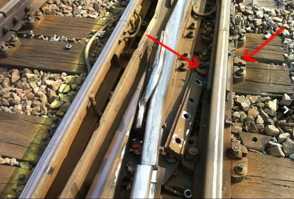

Bonjour à tous les amis du rail,
Je me présente brièvement, ingénieur de formation, je n'ai aucune compétence en matière ferroviaire. J'ai lu avec attention les 68 pages de forum concernant la catastrophe et suis toujours dans l'expectative quand à son séquencement
Je vais essayer tant bien que mal d'utiliser le vocabulaire adéquat pour poser mes questions, et n"hésitez pas à me corriger si je fais une confusion.
Une éclisse a pivoté sur son dernier boulon de fixation et s'est retrouvé dans un cœur d'appareil de voie. Ceci a été une étape clé de la catastrophe.
(on aurait pu d'après les photos envisager aussi que l'éclisse ce soit translaté jusque ce que son point de fixation N°1 coïncide avec l'emplacement normal N°4, mais la rotation a été confirmé par la SNCF, sans doute parce qu'une partie du boulon N°4 est encore dans l'axe)
Bien des questions restent ouvertes sur ce qui s'est passé après, balayage d'un quai par une des voitures, etc.
J'essayerai pour ma part de me limiter à l'éclisse, et éventuellement à ce qui a pu se passer avant.
2 photos de l'éclisse encastrée reviennent en boucle sur ce forum.
Une première, dans le sens de marche du train
on note en haut à gauche, un écrou posé (ou disposé) sur une traverse
en bas à droite, des boulons usagés (rouille) non cassés, dont un avec son écrou et une pièce trapézoïdale ressemblant à une pièce de maintient.
Ma première question :
Est-il courant dans la maintenance de laisser trainer les matériels usagés à droite à gauche. Il n'y a pas de récupération, d'inventaire, etc ?
ça donne une impression de laisser-aller pour le novice que je suis, mais toutes ces ferrailles usagées complètent peut-être le ballast.
Ma deuxième interrogation :
on note 2 "tire-fonds" manquants sur la contre aiguille de droite (si je ne me trompe pas de termes)..., ou pour faire simple, deux fixations sur le rail le plus à droite sont absents)
Est-ce courant ?
quand un tirefond est parti (pour cause d'usure du bois ?), n'y en a t'il pas avec des diamètres légérement plus grand pour refixer ?
à partir de quand décide ton de mettre une autre fixation adaptée voire de changer de traverse ?
Sur la deuxième photo, en plus grand plan et dans le sens inverse du train (prise de vue 3/4 vers paris et vers le sol)
- On confirme visuellement par la rouille sur le trou N°3 de l'éclisse encastrée qu'au minimum il n'y a pas eu serrage sur le 3e axe de maintient des eclisses.
D'un côté on se dit qu'il n'y avait peut-etre même pas de boulon, d'un autre coté la brillance du trou tendrait à montrer que le boulon N°3 si pas présent, l'était probablement encore très récement
A moins que la brillance soit une conséquence d'un éclat de métal suite à la fissure en étoile et l'écrasement.
(La photo "figaro" prise de nuit au flash n'étant pas sigificative sur la brillance et ne montre que l'autre coté du rail.)
Nouvelles questions concernant le boulon N°3 :
Peut-on imaginer que compte-tenu d'une fissure en étoile, un personnel de maintenance ait décidé récemment de ne pas remettre le boulon pour eviter d'agraver cette fissure.
Est-il plausible que ce soit celui que l'on voit (avec son écrou) sur la première photo ?
Pourquoi l'a t-on fait disparaître de la deuxième photo ?
(certes, on voit que du ménage a été un peu fait, peut-être pour rechercher des rondelles, mais de la à le retirer le boulon avec son écrou de la scène...)
Dans le même ordre d'idée,
Pourquoi avoir remis l'un des tire-fond manquants pour la deuxième photo ?
Est-ce que un boulon manquant ou désserré est difficilement detectable dans une verification de routine alors qu'un tire-fond manquant, si beaucoup moins problématique, reste beaucoup moins justifiable pour un personnel de voie ?
Qu'est-ce qui peut expliquer que quelq'un ait voulu remettre ce tire-fond entre les deux photos ?
Dans son communiqué sur l'avancement de l'enquête la SNCF dit laconiquement
"État de boulons au moment de l’accident : l’enquête le dira."
On sait que de son coté, la SNCF a déjà suffisement enquêté pour décider d'effectuer la vérification de 100.000 eclisses et 250.000 de ses boulons.
Voyez vous une cause antérieure possible au déraillement qui pourrait expliquer par exemple qu'un boudin de roue retombe sur une eclisse (éventuellement celle de droite) casse les boulons, et que l'éclisse de gauche pivoté dans le coeur ne soit que le deuxième effet kiss-cool ?
Ou pensez-vous qu'il y a déjà suffisement de signes de vetusté justifiant que les éclissent et leur fixations ne "travaillaient pas" (au sens Résistance des matériaux) en conditions normales ?
Dernière question
(parce que vous allez dire, celui-là avec ses questions ....:-)
Je vois sur cette page de la SNCF/RER-C ques des travaux avaient été planifiés (et peut-etre réalisé depuis) sur une autre TJD toute proche.
"http://malignec.transilien.com/2013/06/05/mieux-comprendre-lincident-de-bretigny-sur-orge-et-ses-consequences/"
Quand je lis
"Quel est le plan de renouvellement prévu ?
Le renouvellement complet de cette TJD prendrait quatre à six mois. De plus, ce chantier devrait s’inscrire dans le remplacement de l’ensemble des cinq TJD du plan de voie."
Est-ce que ça signifie qu'il y avait bien conscience de l'extrême vetustée de l'ensemble des TJD même si celle qui a posé problème n'était pas nécessairement la plus critique ?
Peut-on dans un cas où un changement est prévu à court-moyen terme, être tenté de faire des réparations minimalistes ?
(je reviens sur l'hypothèse de la fissure en étoile detectée et du boulon retiré)

Non, désolé
c'est probablement une confusion de ma part du à un problème de parallaxe et au déplacement de l'éclisse droite qui, sur la deuxième photo, masque le trou du tire-fond manquant.
on note 2 "tire-fonds" manquants sur la contre aiguille de droite (si je ne me trompe pas de termes)..., ou pour faire simple, deux fixations sur le rail le plus à droite sont absents) Est-ce courant ?
La maintenance de la voie (par extension : des appareils de voie) est régie par des normes. Ces normes définissent divers seuils et pour chacun de ces seuils la conduite à tenir, qui peut aller de "je le note pour intervenir prochainement" à "j'interdis la circulation sur cette portion de voie" en passant par "j'ordonne une réduction de la vitesse de passage sur cette portion de voie".
Qu'un tirefond soit manquant n'est pas un problème. Lorsqu'il en manque plusieurs en un point donné cela devient plus gênant. La voie est vue d'une manière globale et non élément par élément. Les normes définissent le nombre de tirefonds qui doivent êtres présents ET efficaces sur une portion de voie considérée. La maintenance ne compte pas les tirefonds, elle s'assure que les tirefonds remplissent bien la mission pour laquelle ils ont été conçus. À savoir maintenir le rail sur les traverses. Par conséquent l'absence d'un tirefond n'est pas gravissime et ne nécessite pas de mesures conservatoires immédiates (sauf cas particuliers). Par contre, s'il manque plusieurs tirefonds contigus c'est une autre histoire.
Le changement de traverse est régi selon le même principe. La traverse est-elle encore "efficace" ? Si non, dans quel état sont les traverses avoisinantes ? Cela occasionne-t-il des désordres immédiats ou à court terme sur la tenue de la géométrie sur cette portion de voie.
Ce qui compte ce n'est pas l'état absolu, mais ce que cet état peut induire dans les qualités géométriques de la voie.
Bon c'est un peu résumé mais difficile de faire tenir plusieurs directives dans un seul post.
Modifié par Soupeaulait
Je pense que Candide voulait parler de ces tirefonds ; Soupeaulait a répondu.
