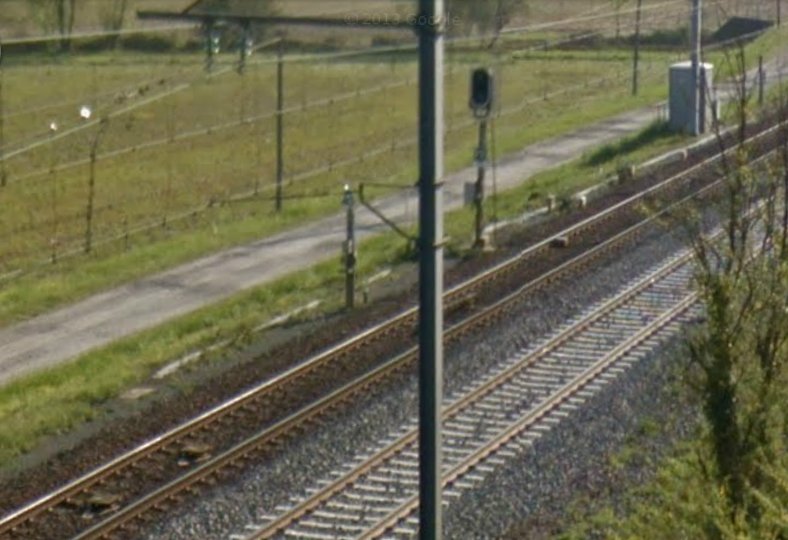

https://www.google.fr/maps/@43.385303,-0.547582,3a,90y,87.28h,64.42t/data=!3m4!1e1!3m2!1s26-zrVHk3j5BExqyMDyQUw!2e0
Le S23 de BAPR, situé peu aprés l'etablissement d' Artix, est bien equipé du dispositif de repetition en cabine.
L'etat du signal est donc repeté, et enregistré, dans les rames....
Le franchissement avec oubli aurait provoqué l'arret automatique du TER, sitôt le signal franchi au rouge...

Bonjour, j'ai parcourue quelque pages et je n'ai pas vue parler de KVB, la ligne n'en est donc pas équipée?
Il y a bien un croco et une balise kvb en amont, plus les equipements de comptage d'essieu en aval.
Donc le signal est bien répété en cabine, mais pas d'arrêt automatique du TER puisque c'est un sémaphore franchissable, pas un carré ou un Nf.
Fabrice
En faisant l'hypothèse que le dysfonctionnement du signal concerné n'altérait pas la répétition des signaux...
PS : c'est juste une remarque sur le principe car je n'ai pas de compétence particulière dans ce domaine de la signalisation :Smiley_17::jesuisdehors:
Voici le lieu d'après la recherche google de Fabr. (photo prise avant RVB V1)
Modifié par cc27001
Donc si KVB et sémaphore = Contrôle de vitesse à 30 km/h, difficile dans ce cas là de repartir à VL...
Pour franchir un sémaphore de BAPR,il faut appuyer sur BP FC,comme un carré !!!
On s'égare puisqu'il est clair que le signal était à voie libre.
Uniformisation par rapport aux lignes à une voie banalisée équipées DAAT (ex : Foligny - Avranches).
Pour la photo plus haut, les balises KVB sont bien en amont du signal. Le KVB est actif jusqu'à ces balises (et contrôlent la décélération en cas d'avertissement au signal précédent). En revanche, il n'empêche nullement le franchissement, tout comme il n'impose pas la marche à vue ensuite.

Voila, pas de contrôle de vitesse d'éxécution après le signal, on n'aperçoit pas de balises plus loin
