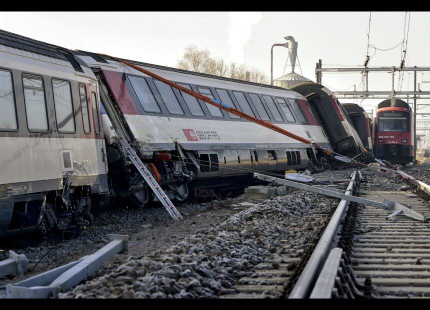

prise en écharpe apparemment:
"Un train rapide en provenance de Zurich est arrivé de derrière et a frôlé notre RER sur le côté."
Zut,oui.
Une prise en écharpe.
video sur le site de Blick : prise en écharpe visible à la minute 1:02
http://www.blick.ch/news/schweiz/ostschweiz/zug-crash-in-rafz-der-schwerverletzte-ist-der-lokfuehrer-id3500987.html

Sur la ligne Zurich-Schaffhouse (double voie banalisée), en gare de Rafz, à 6h43; un IR a destination de Schaffhouse, retardé, dépassait par la voie 3 un Régional partant de la même gare, voie 2, est à destination de Schaffhouse lui aussi. Pour une raison inconnue, le régional s'est mis en route alors que l'IR le dépassait, la collision s'est produite sur l'aiguille de sortie.
Il y a un six blessés, dont un grave, le mécanicien de l'un des trains.
La locomotive de l'IR, une Re 460, ainsi qu'au moins cinq voitures dudit train ont dérailles et se sont immobilisés pour partie sur la rambarde d'un pont rail-route.
Les deux convois étaient commandés par des aspirants-mécaniciens, accompagnés par un mécanicien titulaire.

Au départ de Rafz, côté Schaffhouse, il n'y a pas de boucle, elle n'existe que dans l'autre sens.
Les voies forment un léger S dans ce sens, il est possible de confondre le signal de la voie 4 avec celui de la 5, pareil pour les voies 2 et 3.
Il n'est pas établi, encore, si les aspirants roulaient avec un expert, un formateur ou un simple mécanicien (le simple mécanicien ayant l'obligation légale d'accepter et de former un aspirant tout en endossant les risques légaux des éventuelles erreurs commises par celui-ci).
Modifié par likorn
Le Régional est parti au rouge, et comme il changeait de sens le ZUB ne pouvait contrôler sa vitesse car il n'avait jamais franchi la balise du signal d'entrée et qu'il n'y a pas de boucle de libération/ empêchement au départ).
