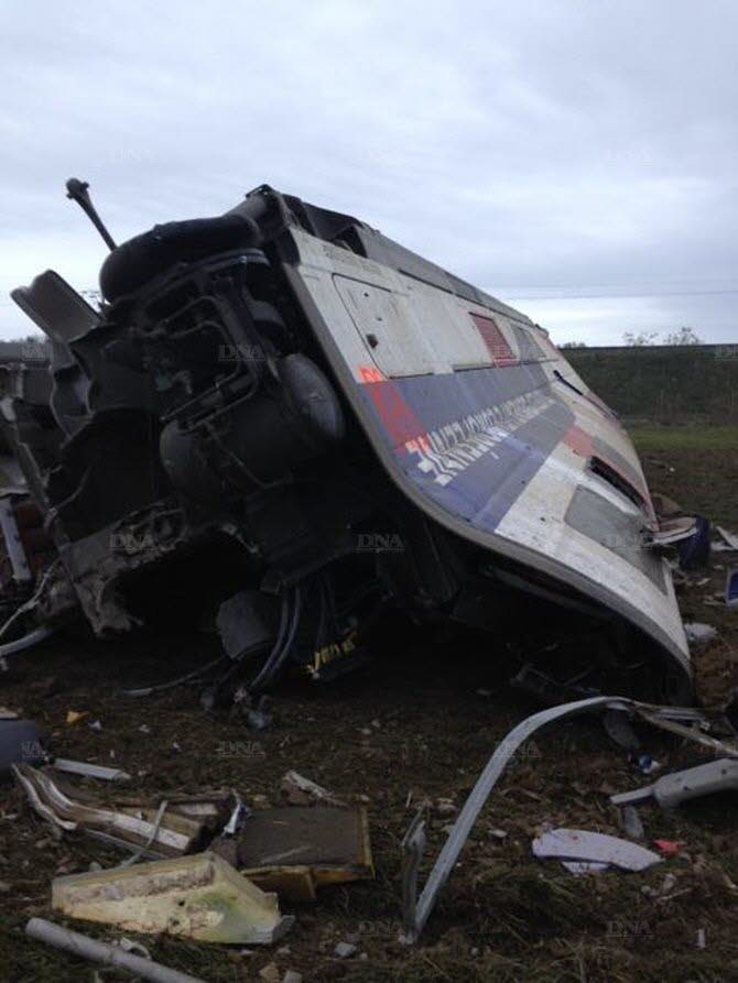

par ailleurs, l'articulation de la rame tient à ce que chaque remorque repose de tout son poids sur le crochet de sa voisine qui, elle, a le boggie. En cas de vol plané comme ici, la désolidarisation  est immédiate dès qu'une caisse tombe.
là où je suis positivement étonné, c'est de voir à quel point chaque caisse a bien résisté à cette chute et à la glissade qui s'est ensuivie.
Modifié par 5121
Oui, elle a quasiment conservé son intégrité....okok
il y a 56 minutes, MAmiot a déclaré:
Euh... je ne suis pas vraiment du même avis (photo du site DNA, remorque 4, "bar" dans une rame classique) :
(Source : http://www.dna.fr/actualite/2015/11/14/un-train-se-renverse-et-prend-feu-a-eckwersheim-pres-de-strasbourg)
Mouais, mais la voiture bar a, au niveau inférieur, le CVS , ca joue quand même
