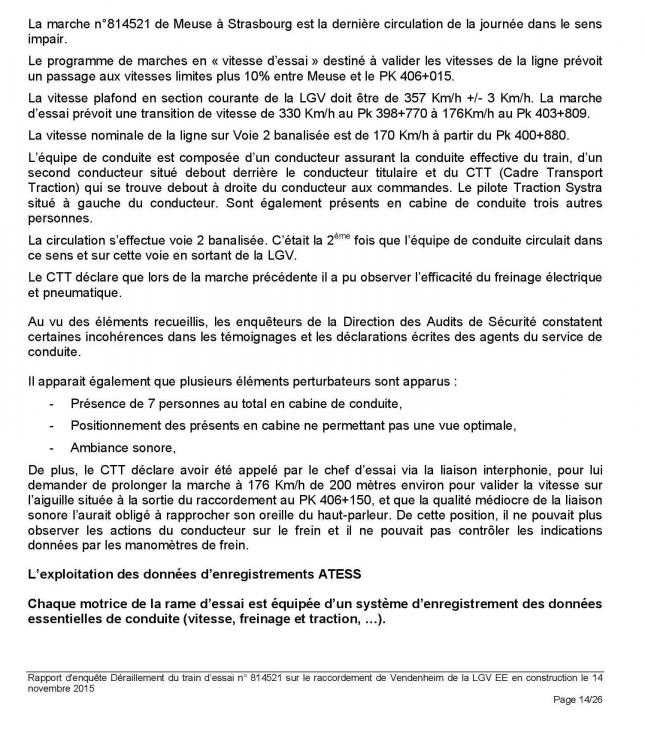

Voici le paragraphe exact du BEA-TT sur le sujet des personnes responsables des essais et des invités :
Toutefois, les éléments recueillis par le BEATT à ce stade de l’enquête ne permettent pas a priori de remettre en cause le sérieux des personnes en charge de l’exécution des essais, ni de mettre en évidence que la présence d’invités à bord de la rame dont deux en cabine, ait pu jouer un rôle significatif dans la survenue de l’événement. La poursuite des investigations devra permettre de conclure sur ces aspects.

Il y a 9 heures , Ae 8/14 a déclaré:
En effet, sept personnes en cabine d'un train d'essais, occupées à faire des selfies pour Facebook et Twitter, c'est très ''professionnel".
Rouler à VL + 83 au lieu de VL + 10 sans que personne au sein de cette équipe de ''Top Guns'' ne s'en aperçoive, c'est tout aussi "professionnel".
Je ne suis pas contre les divergeances de vues, c'est ce qui permet le débat pourvu qu'il soit constructif.
Lorsque qu'il il y a remise en cause sur un forum public d'un rapport du BEA-TT établi par des gens bien au courant, je ne suis pas sûr que ce genre d'affirmations face avancer la chose.
En te lisant, on sent que tu es à deux doigts de dire que nos collègues on fait exprès de provoquer ce drame. Ils apprécieront.

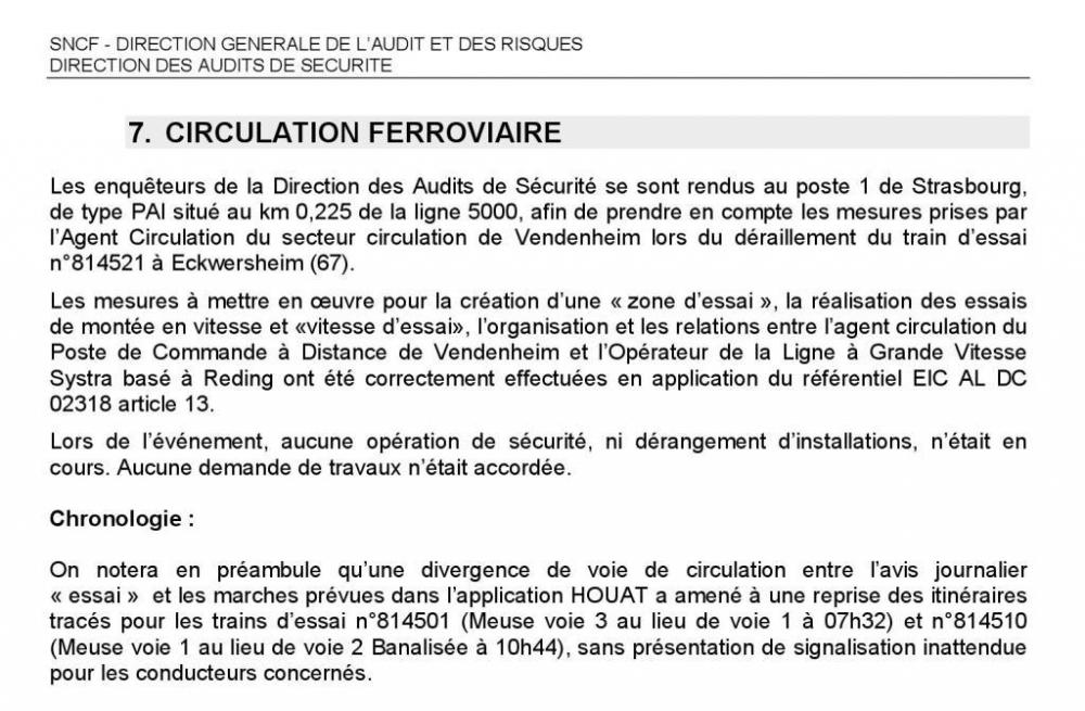

en relisant le rapport d’enquête immédiat du 19 11 2015 ..ils est indiqué  que ce sont de premiers elements ils nécessitent des complements et d’être approfondis
sur les faits:
déraillement dû à: vitesse trop élevée à un point particulier = délestage d'essieu = déraillement.
 si on regarde le rapport concernant:
1) la machine (en général) :RAS pour l'infrastructure,Aucun élément de défaillance de la rame ..
2) la procédure :aucun élément notable dans le gestion de la circulation ferroviaire ,mais qu'il y a eu une divergence entre l'avis journalier essai prévu et l'application HOUAT ..
3) les hommes : séquence de freinage trop tardif.

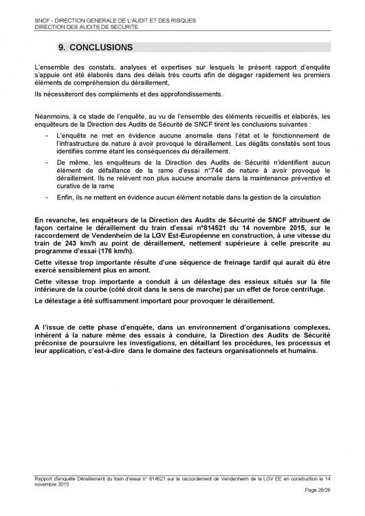

 nous sommes bien dans une des parties les plus importante de l’enquête puisqu'elle semble indiquer qu'il y a  eu une action humaine tardive ...
 et
en premières conclusions le 19 11
56bafd494722f_19112015rapport_denquete_d
 en fois cela constaté dans le rapport , que fait on sur un forum...
1) s'il n'y a pas d'autres éléments nous en restons au statu quo , on met le sujet en sommeil..jusqu'au prochain rapport ?
2) on discute en prenant en compte de l'expérience , les connaissance de chacun, les probabilités mathématiques issues de décennies d'incidents ?
dans ce cas nous ne sommes pas dans les faits exacts , mais a priori se reposer sur d'autres cas n'est pas non plus une aberration.
Malheureusement on sait là que les facteurs humains sont dans une grande majorité des cas responsable d'accidents, et dans ces facteurs le "détournement d'attention" et "la rupture de séquences" sont ceux qui sont le plus souvent facteurs d'erreur.. après rien ne dit que ce soit ça une des causes de cet accident mais rien ne permet a priori de l'exclure.Le EF depuis des décennies ont d'ailleurs réglementé les accès dans les cabines de conduite pour essayer de palier aux risques provoquer par ces facteurs.. même ci cette hypothèse est dérangeante , on ne peut l'exclure de la réflexion et de la discussion.

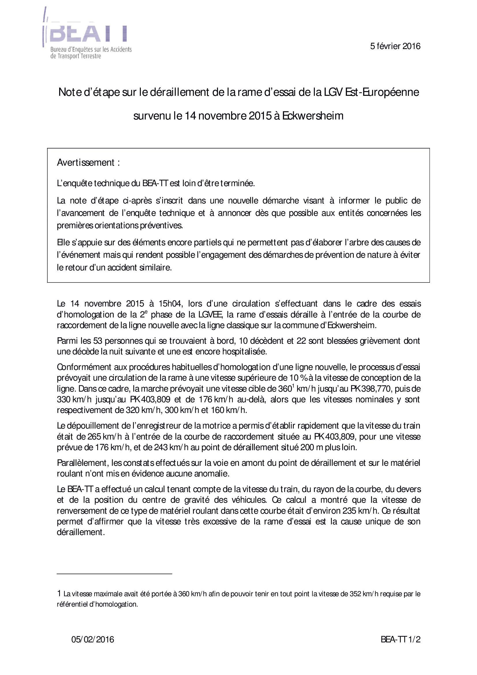

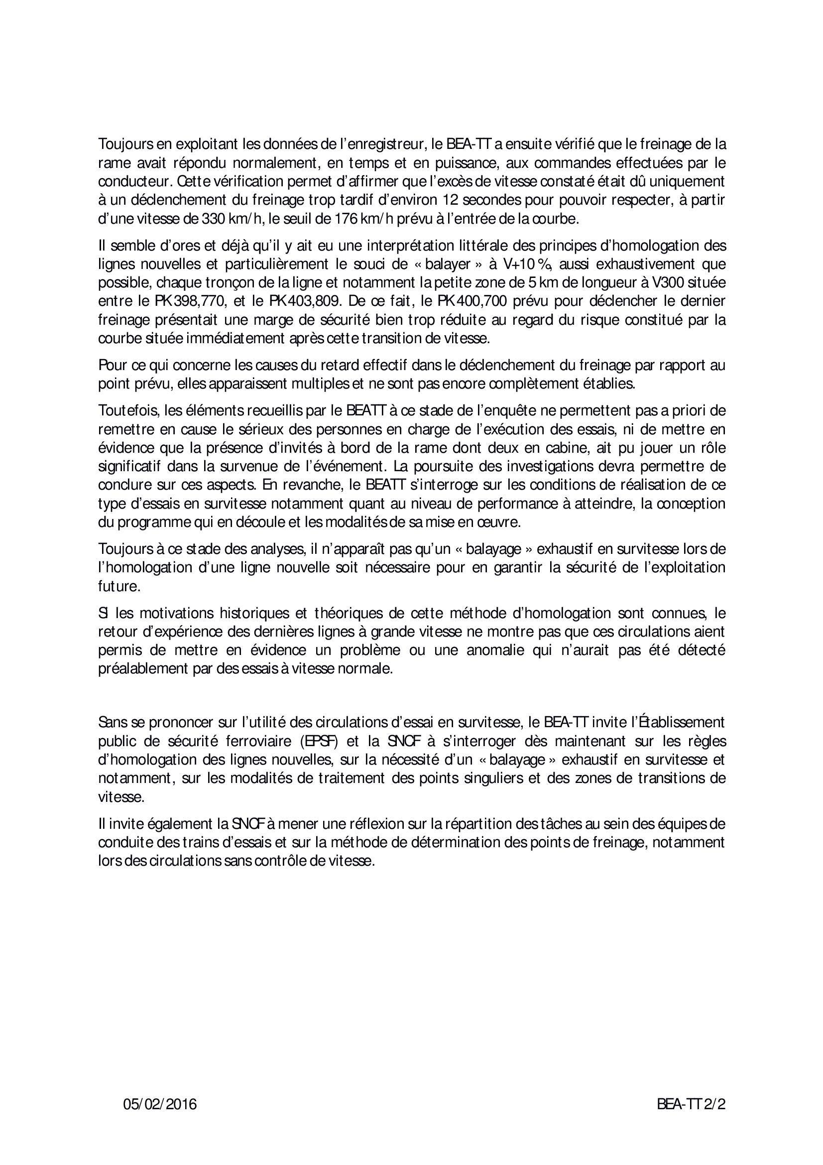

autant afficher la note d'étape du  5 février
56bb5e5cd9ff3_notedetape05-02-2016-Note_
56bb5e56353e6_notedetape05-02-2016-Note_
la cause principale  qui est réécrite
Pour ce qui concerne les causes du retard effectif dans le déclenchement du freinage par rapport au point prévu,(un déclenchement du freinage trop tardif d’environ12 secondes) elles apparaissent multiples et ne sont pas encore complètement établies.
le BEA s'interroge aussi sur deux points de la mise en œuvre des essais , qui s'ils ne sont pas les causes premières de l'accident ont pu être des causes secondaires ou des causes qui n'ont pas permis un rattrapage..
           Au niveau des procédures
le BEA-TT invite l’Établissement public de sécurité ferroviaire (EPSF) et la SNCF à s’interroger dès maintenant sur les règles d'’homologation des lignes nouvelles, sur la nécessité d’un « balayage » exhaustif en survitesse et notamment, sur les modalités de traitement des points singuliers et des zones de transitions de vitesse.
Au niveau des hommes
Il invite également la SNCF à mener une réflexion sur la répartition des tâches au sein des équipes de conduite des trains d’essais et sur la méthode de détermination des points de freinage, notamment lors des circulations sans contrôle de vitesse.
Certes, le BEATT s'interroge sur un certain nombre de points mais il est affirmatif sur le fait que :
"le dernier freinage présentait une marge de sécurité bien trop réduite au regard du risque constitué par la courbe située immédiatement après ce"tte transition de vitesse".
