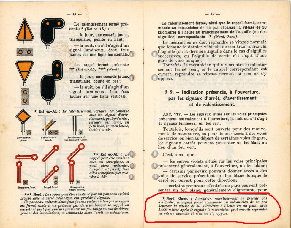

Il y a 4 heures , Gom a déclaré:
Déjà vu à Rennes. Départ de la plaine de Baud, sortie sur la voie 1 directement après le poste 2, le signal avant le pont de St Hélier me présentait R30, itinéraire tracé par la voie 3 de souvenir. M'attendant à une erreur de direction (je devais aller sur St Brieuc), je me prépare à m'arrêter à quai... Hé non, VL sur le signal au bout de la voie 3. Avis au Poste qui semblait ne pas comprendre mon interrogation à l'époque.
Il y a eu une période (débutant au Titre I Signaux de 1941) où il était indiqué comme particularité des Régions Nord et Ouest de l'époque :
"Lorsqu'un ralentissement [aujourd'hui appelé R30] fermé ne précède pas d'aiguille, ce signal fermé commande au mécanicien de ne pas dépasser la vitesse de 30km/h en un point situé 1000 mètres après le signal ; le mécanicien peut ensuite reprendre sa vitesse normale si rien ne s'y oppose." Je n'ai pas les données immédiatement sous la main pour indiquer la date de fin de cette particularité.
Il y avait le cas à Dieppe en venant de la ligne Paris-Dieppe par Serqueux. Le schéma de la consigne du poste d'aiguillage montrait clairement que le conducteur pouvait découvrir, depuis le point où il devait se présenter à 30km/h au plus, un carré fermé qui n'était pas annoncé par un avertissement implanté à bonne distance (enclenchements trop compliqués et coût trop important pour la SNCF de l'immédiat après-guerre 1939-1945, m'avait-on dit à l'époque, de mémoire....évidemment faible vu le temps écoulé). Et puis ensuite Dieppe a périclité, notamment son casino d'avant-guerre et le poisson acheminé par rail vers Paris. Le trafic justifiait l'activité au dépôt de Dieppe de 15 locomotives de vitesse de type 231 en 1954 (source : Chavy et Constant, Les dépôts vapeur de l'Ouest). Le dernier Chef Mécanicien vapeur (un Monsieur passionnant sur l'histoire locale, ferroviaire et autre) a fini sa carrière à l'Armement Naval de la SNCF. Pensée de remerciement....
tout a fait et cela est resté jusqu’à disparition du titre 1 cela existait encore aprés le rectif de mai 1972
