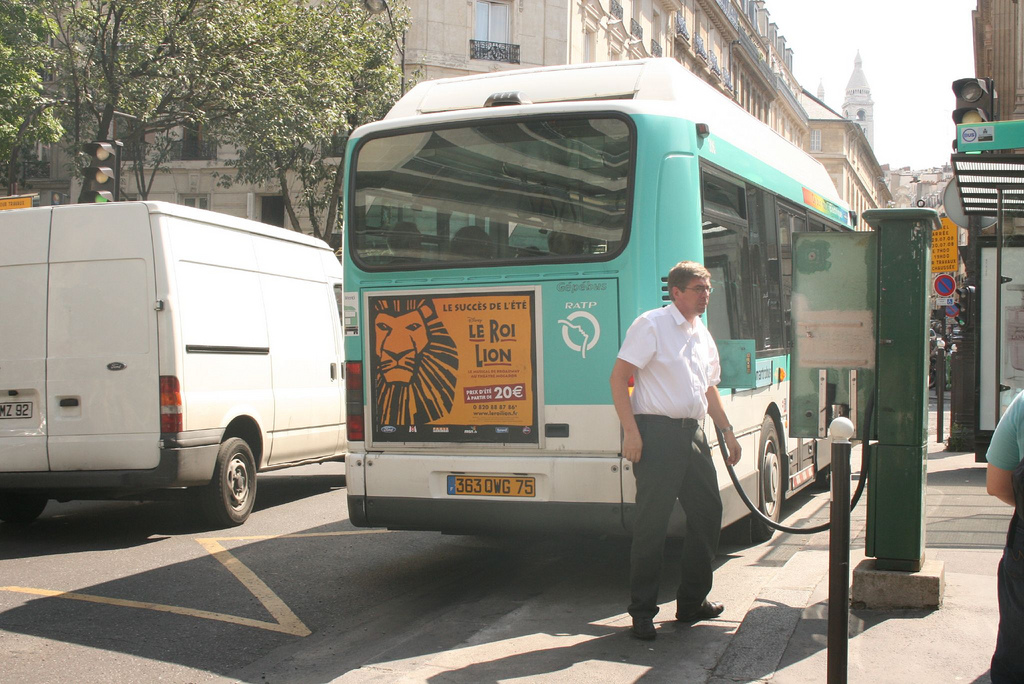

Il y a un poste de biberonage à la Mairie du XVIII° qui permettait déjà aux " vieux" Montmartrobus à NiCd de prolonger un peu leur autonomie, avec les nouvelles batteries ce poste permet d'éviter un retour au dépôt.
L'investissement pour un Poste de biberonnage (une armoire avec un câble ) est sans commune mesure, avec l'équipement de chaque arrêt avec une herse de charge rapide pour condensateurs + le "panto" pour le bus.
Ci dessous Montmartrobus biberonnant, en 2008 (Photo Mak)
