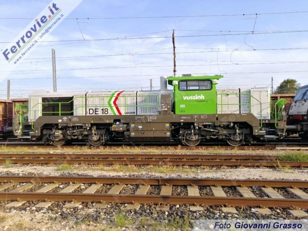

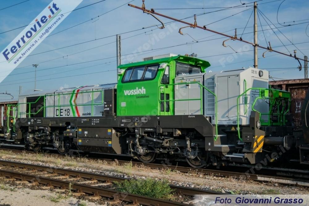

Il y a 4 heures, capelanbrest a dit :
Visiblement ça semble rouler pour les DE 18 en Italie...
Vossloh Locomotives consolida il suo prestigio con la locomotiva DE18
https://www.ferrovie.it/portale/articoli/9188
Peut-être que la taille moyenne des agents espagnols est plus petite que celles des français, tout simplement?
il y a 3 minutes, zorba a dit :
Bonjour.
Il me semble que les photos postées par Capelan montrent des locos Italiennes et non Espagnoles.
Bruno.

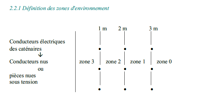

Tombant par hasard sur ce sujet, quelques précisions d'ordre électrique.

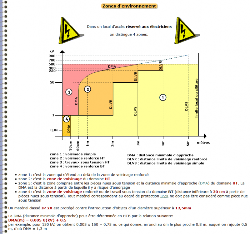

Bibloc cite ceci:
de toutes façons, entre 1000 et  25000, au sens de la réglemention , c'est kif-kif :
https://sitelec.org/cours/abati/habilitation.htm#voisinage
Problème: la NFC 18-510 dont est extrait ce tableau ne s'applique pas aux installations de traction électrique:
Extrait de la norme NF C18510 chapitre 1 domaine d'application:
Le présent document n’a pas été rédigé pour traiter des installations soumises à des
réglementations particulières, notamment :
• celles des avions, des bateaux, des navires ou des aéroglisseurs alimentés par leur
propre source d'énergie ;
• les installations de traction électrique ;
• les installations de télécommunication des ouvrages de distribution publique d’énergie
électrique, lorsque ces installations utilisent des tensions n’excédant pas 100 volts
(article 5 du Décret du 16 février 1982).

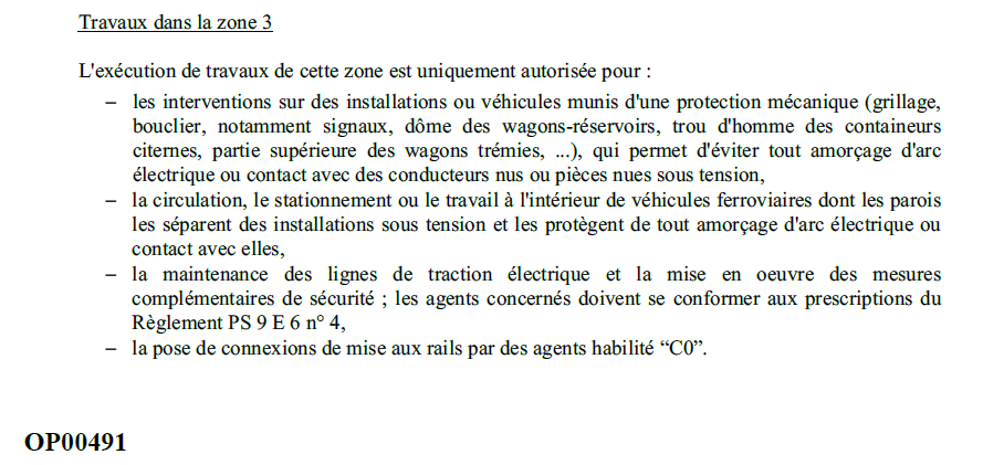

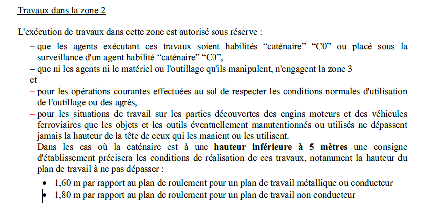

Le document à appliquer est l'OP 491 (ex PS9 E6 N°3 puis ex RH340) qui traite entre autre de l'habilitation C0 (pour rappel les zones d'environnement de la caténaire ci dessous))
L'accès à la zone 2 nécessite une habilitation C0, l'accès en zone 3 est interdit sauf cas particuliers ci dessous ou l'on cite le travail à l'intérieur des véhicules ferroviaires au 2ème alinéas)
Le problème se pose lors de l'accès à l'engin puisque dans ce cas, le conducteur n'est pas protégé par un écran mais l'accès ne se fait pas sous la caténaire puisque celle ci est au dessus de l'engin. Par contre dans une zone d'aiguillage une caténaire pourrait se trouver proche de la tête de l'agent lorsqu'il accède à la machine.
Pour ce qui est des plancher métalliques ou non, il existe effectivement une restriction pour les travaux en zone bleue (caténaire à moins de 5m) pour un agent habilité CO
Mais ici le cas ne s'applique pas puisque lorsque le conducteur est dans l'engin il est protégé par un écran.
Le problème se pose pour l'accès (distance entre la tête de l'agent et le point le plus bas de la caténaire (hauteur mini définie par des normes sortant du cadre de ce post mais calculée en fonction du gabarit le plus haut du matériel roulant, si la zone est poluée ou non (diélectrique modifié) + une marge d'isolement
Exemple ci dessous pour le 1500V (code de déontologie oblige, les valeurs ne seront pas indiquées)
Pour conclure, c'est  les procédures d'accès qui semblent poser problème pour ce type de matériel roulant En prenant le cas le plus défavorable de hauteur mini de caténaire sur le réseau (encore une fois je ne donnerai pas les infos mais elles sont normées et parfaitement définies pour les 2 système d'électrification classiques 1500V et 25000V et aussi pour le cas particulier de la caténaire rigide type PAC dans le tunnel de la ligne C (marge d'isolement réduite) il doit être possible de définir ces fameuses procédures d'accès  mais mes modestes compétences en matériel roulant et procédures traction  ne me permettront pas de me prononcer ici.

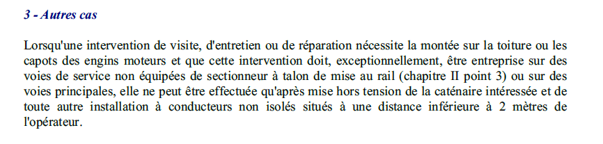

après , (je ne sais pas si c'et le cas) il peut aussi y avoir des problèmes liés a l'ouverture de certains capots moteurs s'ils ne sont pas sur charnières (pour éviter d'être levés) et qu'ils sont amovibles..
il y a 47 minutes, jackv a dit :
Et dans ce cas le chapitre 3 de l'annexe 2 de l'OP 401 s'appliquerait avec la règle des 2m si on est hors passerelle de visite ou installations spéciale (acces via portillon...)
J'ajoute bien évidement que mes post sont basés sur mon analyse des textes réglementaire et ne devront pas être considéré comme "applicable en l'état" .Il y a des pôles sécurités et des experts en risque électrique par domaine pour analyser et faire appliquer. Mon domaine de compétence et mes habilitations se limitant à l'INFRA.
il y a 21 minutes, viveletrainavierzon a dit :
attention il y a différence entre montée sur toiture ou sur les capots.. et ouvrir des capots pour faire de verifications de niveaux en general c'est pour cela que les capots moteur latéraux  sont sur charnières pour pouvoir être ouverts latéralement  sans qu'ils puissent être élevés en hauteur et donc de risquer d'entrer dans la zone interdite
