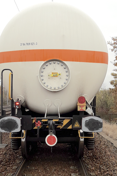

Allez, du temps où elle était encore utilisée (ici, après anomalie) :

... et maintenant, vous faites quoi pour un wagon non relié à la conduite générale ?

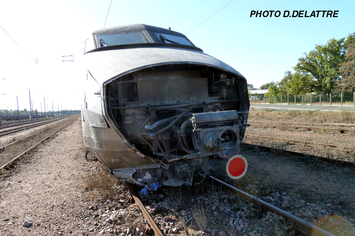

Exemple d'utilisation d'une plaque de queue sur automotrice !!
Lorsque le wagon est placé en queue, l'attelage doit être serré à refus mais la signalisation d'arrière est classique (je n'ai jamais connu les règles spécifiques de signalisation pour les véhicules non freinés).
Parfois, le véhicule est placé dans le corps du train avec une CG souple qui le contourne (on peut comparer ça à un tuyau d'arrosage avec une tête d'accouplement CG à chaque extrémité).

Dans ce cas, il semble difficile de poser des lanternes sur la rame. Fixer des lampes de bord avec le fil de fer ?
Après il y a toujours des exceptions prévues pour l'Exploitation et on peut penser qu'un tel convoi fera l'objet d'une attention particulière au passage de la STEM.
