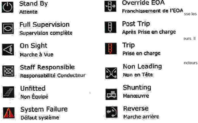

En réponse à @likorn :
" 1- Le principal problème vient des rebroussement et du départ en mode On Sight qui envoie des trains en ligne a 10km/h là où l'on partait à la vitesse de ligne ou de gare. Un autre problème est la nécessité de passer les balises de positions avant de rebrousser, dans des gares aux quais décentré cela n'est pas toujours possible et impose un départ en mode Staff Responsible (avec buletin). Un autre soucis est la disparition de la vitesse de ligne, avec l'impossibilité de pouvoir connaitre a l'avance la vitesse du tronçon tout en devant jouer avec des courbes de freinages assez peu tolérante : d'ou ralentissement des vitesses effectives de circulation par anticipation et freinages imposés relativement nombreux.
Enfin, chaque jour, on constate 2-3 perte de liaison loc-RBC et ça, c'est mauvais pour la ponctualité. "
- Concernant les départ en mode On Sight et les courbes d’accélération/freinage : est-ce possible d'effectuer une modification logiciel pour corriger ces limitations de vitesses ?
- Concernant l'implantation des balises en gares imposants des départs Staff Responsible : pourquoi ne pas rajouter des balises là ou il y en aurait besoin pour s'affranchir de cette contrainte ?
- Concernant les pertes de liaisons loc-RBC ça me semble relever d'une malfaçon de la part du fabricant du matériel.
" 2- Le calcul des courbes de freinage dépend du logiciel mais force est de constater une certaine vision "KVB" dans les directives Sti avec une courbe linéaire là où notre ZUB prévoyait une courbe de dernier recours. Enfin la vitesse d'approche passe de 40 à 15 ( parfois plus mais elle ne s'affiche que serrage engagé, car apparemment nous sommes trop faibles pour freiner si on nous donne la vitesse dès franchissement du début de la courbe menant à une End of Autorisation). "
- Idem à ma première réponse à ta réponse 1
" 3- Les raisons de sécurités sont toujours des limitations techniques. Le simple départ en OS par impossibilité de garantir la voie libre entre la tête du train et la première balise en est un exemple. Un autre en est le mode OS dont nous ne voyons pas la séparation entre dérangement ou exploitation normale, cela ne frappe pas en France avec le concept du Bal mais en Suisse cette notion est essentielle : une Marche à Vue sur voie Occupée n'a rien à voir en pratique avec une Marche a vue par dérangement, ne serait-ce que pour franchir les PN. "
- Par limitation technique j'entends impossibilité logiciel ou matériel. L'ERTMS reposant sur une technologie numérique, il suffit à priori de quelques lignes de codes pour faire apparaitre un voyant témoin ou un message pour préciser si on a à faire à un OS pour cause de dérangement ou un OS en exploitation normale.
4- Le niveau 2 pose infiniment plus de soucis que le 1. Pour tout dire, l'ensemble de son déploiement est suspendu alors qu'il est plus avancé et plus ancien en Suisse que le niveau 1.
- C'est pragmatique. La balance bénéfices/risques/coûts est franchement défavorable au déploiement du niveau 2 intégral.
