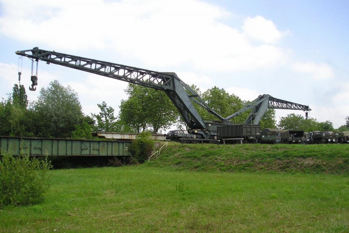

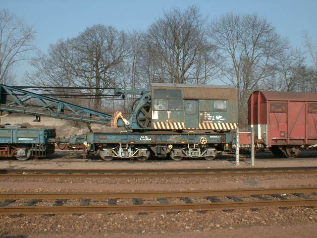

Il ne reste plus que la grue de relevage de Dijon , celle que je vois en passant à Mulhouse, je ne sais si elle est encore en activité
De plus, il y a à peine 20 ans, cela aurait le Diplodocus qui serait venu, mais lui aussi est passé à la trappe
C'est la Kirow dont tu parles ?
Oui
A Mulhouse, c'est une
