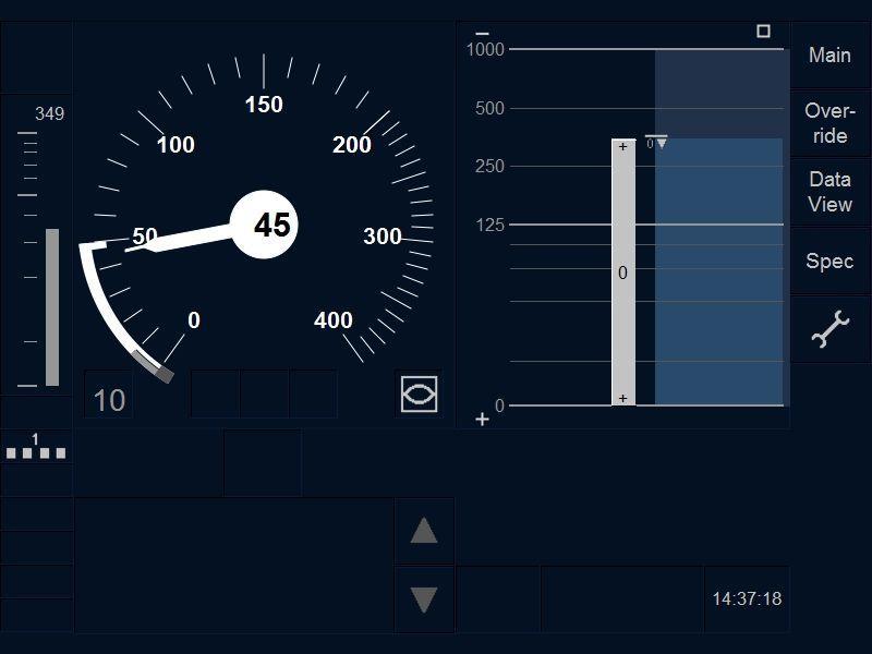

DMI = Interface Homme  Machine, en clair un écran tactile
STM. ???? Mais ce doit être une transmission sol machine. A confirmer
Donc en fait on comprends que l'on installe un nouvel écran tactile au centre du pupitre pour regrouper diverses infos en un seul endroit
Les DMI (Driver Machine Interface) ne sont actuellement pas tactile (du moins sur TGV) et les accès aux menus se font via des touches entourant l'écran.
Le STM (Specific Transmission Module) est un mode d'exploitation. Chez nous le mode STM France comprend la TVM (Transmission Voie Machine) 300 et 430 des lignes nouvelles ainsi que le KVB des lignes conventionnelles.
Sur nos rames TGV, un commutateur sur la position ETCS/STM permet de circuler indifféremment sous les deux modes ou bien sur la position STM uniquement sur ce mode bloqué. Le mode STM France est un menu proposé sur le DMI puisque l'équipement est Européen et qu'il peut être configuré pour d'autre pays.

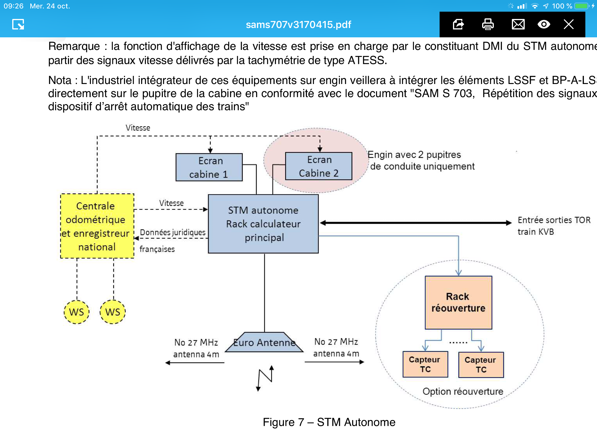

Elle remplace le tiroir UEVAL, le panneau de données, le panneau de visu, etc. La STM autonome est destinée aux matériels ne devant fonctionner que en KVB. Il n’y a pas EVC en stm autonome. Sinon il faudrait installer une STM KVB module connecté à un EVC eRTMS. On ne mettra aucun système RATP. Le rack réouverture (transmission continue) servira si circulation en KCVP KCVB KVBP ( donc possible sur domaine RATP mais pa système RATP)
dans tous les cas on parle ici de NAT qui n’ont même pas de transmission continue.
Modifié par TRAXX186

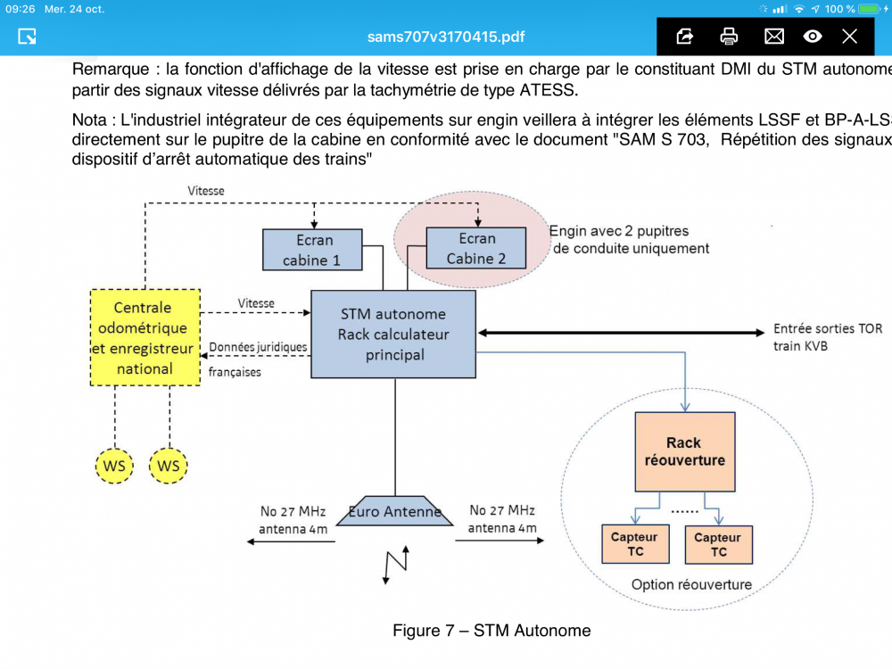

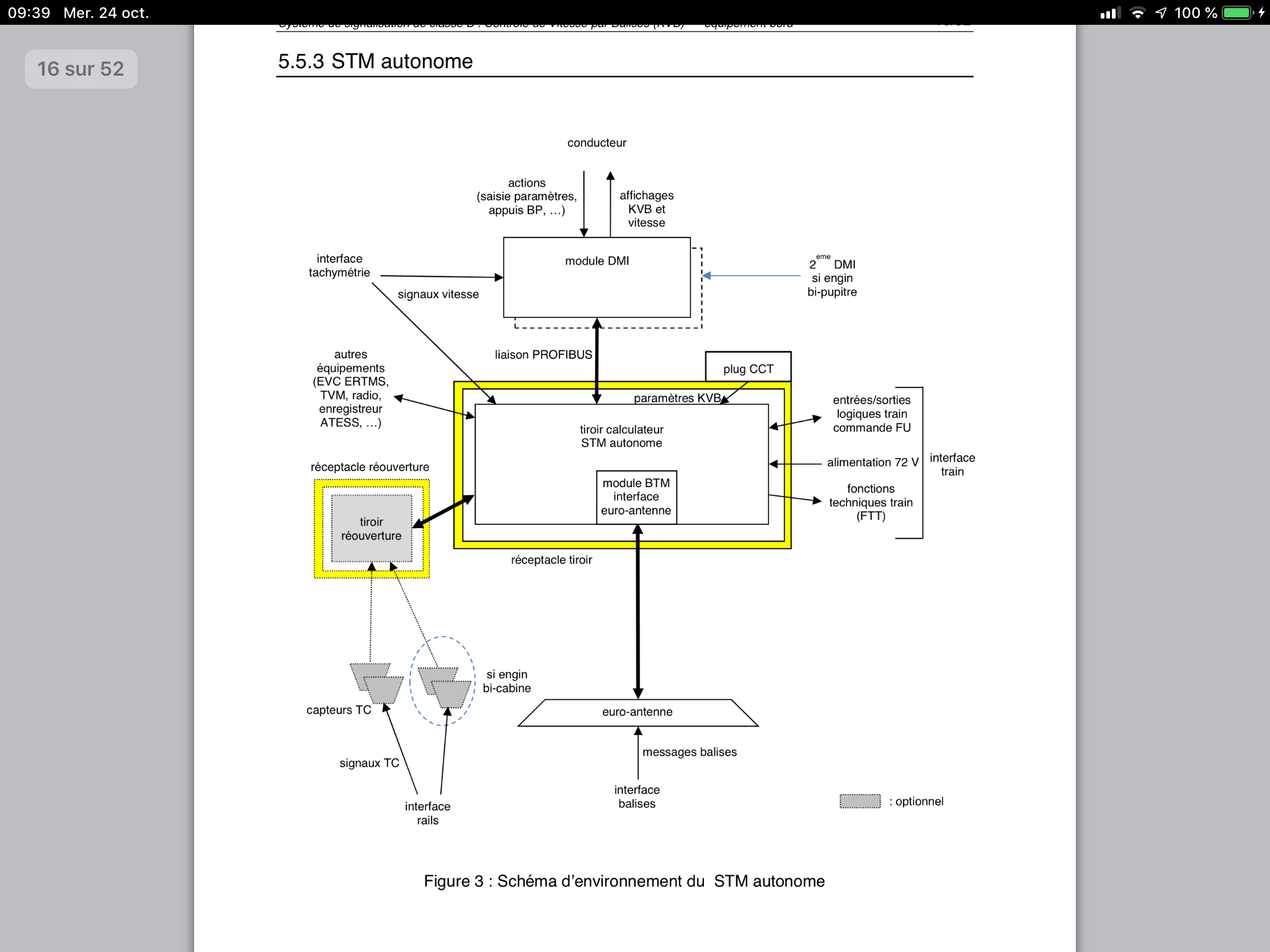

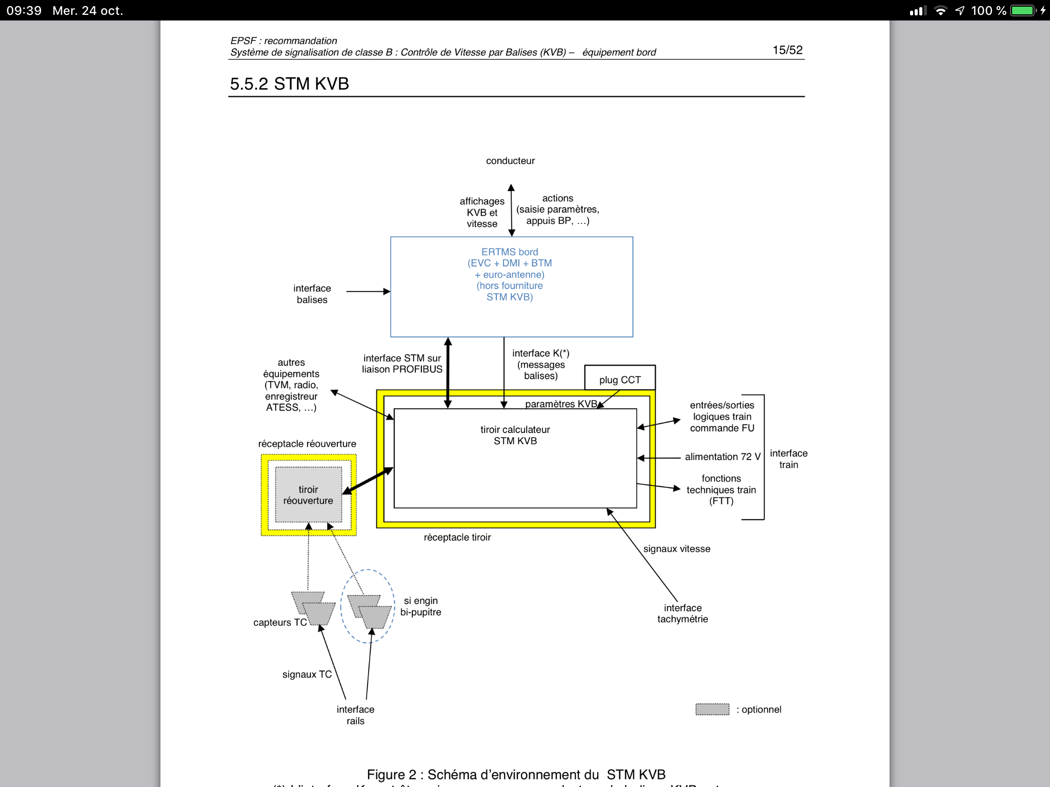

Voilà les différences d’architecture entre STM KVB
et STM autonome
Ça marche merci.

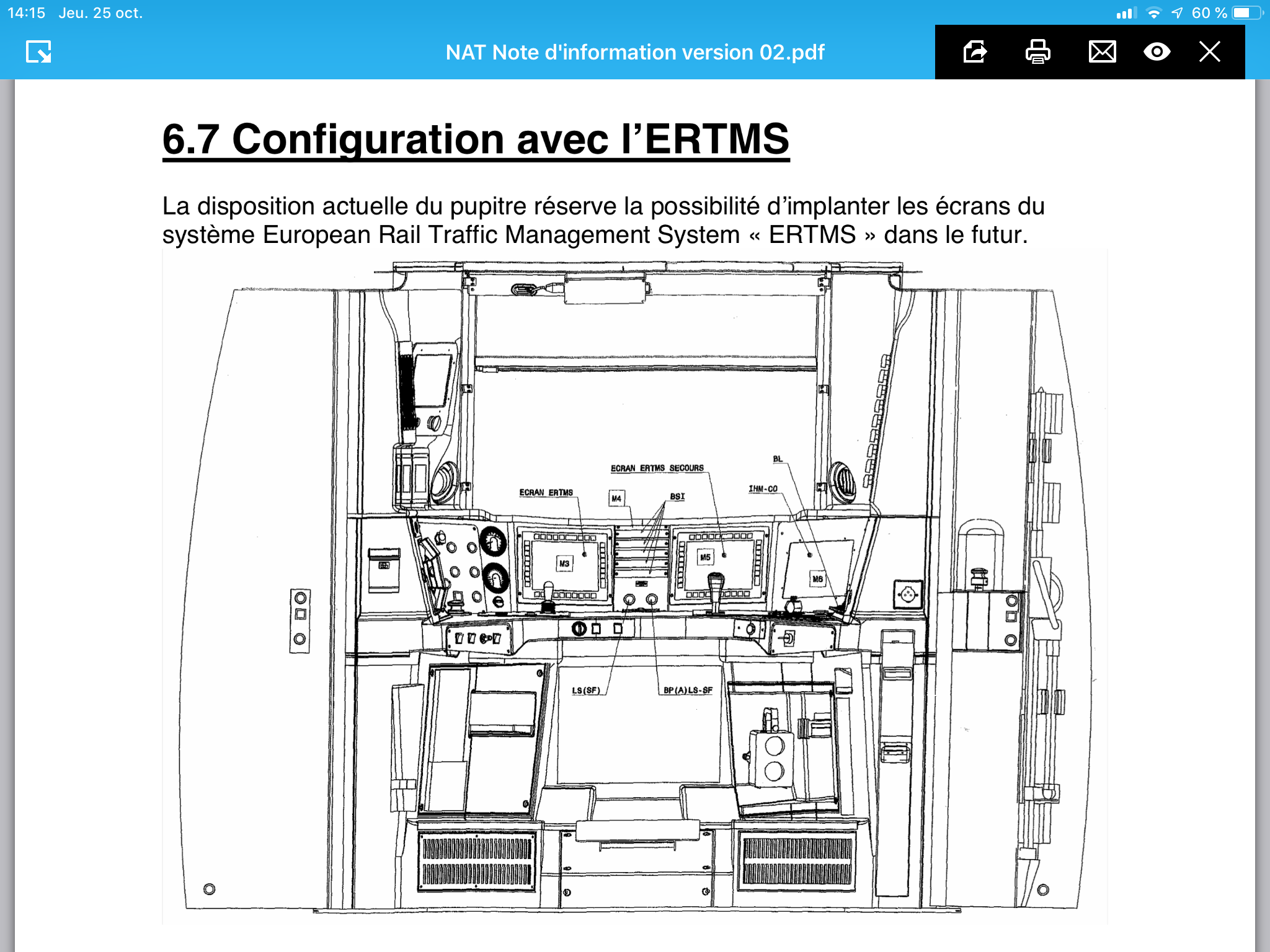

Les nouveaux pupitres ne sont pas tout bêtement une reprise des regio 2n ?
BSI+DMI au centre ?
il y a une heure, TVM a dit :
BSI+DMI au centre ?

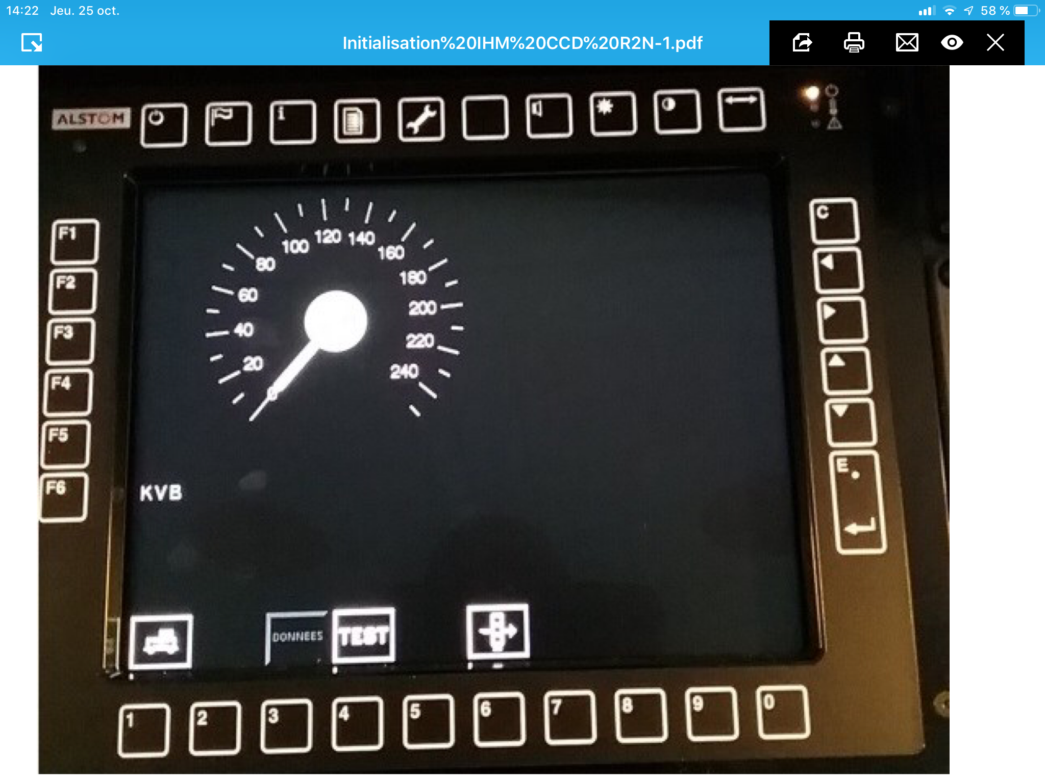

NON le même qu’actuellement avec uniquement le DMI à la place du KVB et les BSI au centre (dans le bon ordre) avec LS I BA et LS SF
D’ailleurs prévu avant ( cf note d’information de 2011)
A la différence qu’il n’y aura pas d’ihm Secours, l’IHM CC n’est pas modifié
Voilà le DMI en STM autonome KVB
