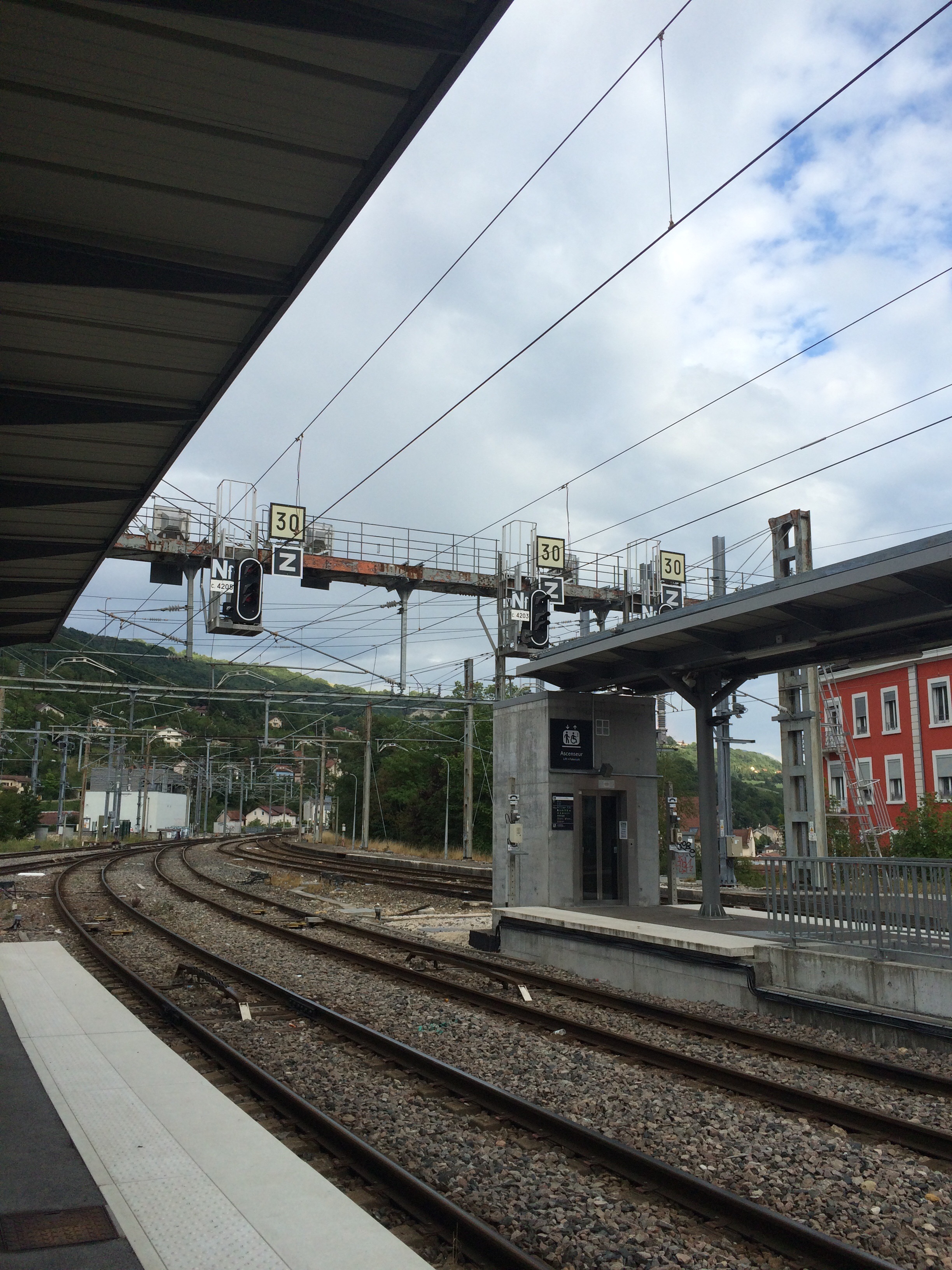

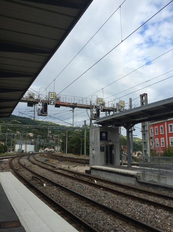

En gare de Bellegarde côté Genève, que ce soit des nouvelles voies en provenance de Bourg ou celles de Culoz, les carrés de sortie ne donne pas l'avertissement. Est-ce que les carrés suivants, qui sont à 500m en direction du tunnel du Cret d'Eau sont annoncés par le rouge clignotant ?
Exact, les Carrés 4201, 4203, 4205, 4207, 4209, 4211, 4217 et 4219 annoncent les carrés 4221 et 4223 situés à 479 mètres, par un S clignotant

Il faut aussi comprendre que ces installations datent du temps où il y avait le changement de tension après le poste PCD,et t'aventurer de ce côté sans signal à voie libre,il fallait mieux éviter.
Je n'ai jamais vu de rouge-cli presenté.

Il est fréquent de le voir quand tu viens de Culoz avec un fret et qu'un TGV rentre ou sors des Carpates.

De mémoire la zone de transition n'était valable que pour les trains sortant ou entrant de la ligne du Haut-Bugey. Entre le tunnel du Crêt-d'eau et la gare "historique", il n'y avait aucune zone neutre, pas de sectionnement, rien. Vaguement une courbe mais je ne considère absolument pas les carrées suivants comme étant "peu visible".
Ce rouge-cli, on le voit lorsque l'on manœuvre notamment (et j'ai toujours trouvé amusant que certains agents de manœuvre demandent la voie libre alors qu'on ne faisait que dégager le viaduc et donc qu'on avait encore 50 mètres avant d'arriver au carré suivante).
Sinon, il est vrai que l'escale n'a pas vraiment tendance à te faire partir dessus (alors que de nouveau ça reste un signal t'autorisant à te mettre en route, mais je ne suis pas chez moi et j'obéis très poliment à ce qu'on me dit de faire). C'est une situation que l'on vit tout les soirs avec la dernière navette de 21h23 (de mémoire), parce que y a un TER qui redescend de Genève et qui nous cisaille l'entrée au 24...(et que l'IPCS, ce serait dommage quand même de la rentabiliser).
Maintenant, notre problème, c'est la section de protection du Longeray, parce qu'avec nos Flirts on doit (pour une raison obscure) baisser le pantographe, et que si l'entrée du Crêt-d'Eau est fermé, à 30km/h, le sectionnement comme il est en montée bah voila...

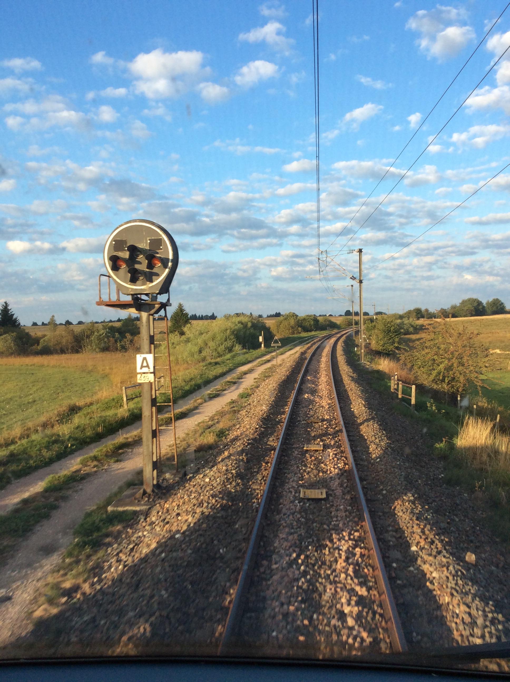

Un positionnement étrange des feux.....
ce ce circulaire annonce le carré d'entré de Frasne, en provenance de Pontarlier. En plein sur le plateau du haut Doubs, haut Jura.
image.thumb.jpg.8825d7cb596ae89a21e2d1d6

Oui,les 2 feux devraient etre en haut.
Là c'est la place des feux du Disque.

Quelqu'un a encore décidé de marquer son passage, ou n'a pas (bien?) lu la notice idoine, ou à mis les feux au pif pour faire joli, ou ne sait même pas que la notice existe (parce-qu’elle existe bel et bien jusqu'à très récemment!)...
Mais de quoi encore s'étonner à l'heure ou chacun fait comme il veut dans les chemins de fer modernes? Qu'est-ce que c'est chiant toutes ces notices...
Comme c'est un plaque A, ils ont pas voulu rallonger les fils pour les mettre plus haut. ^^

Je me suis fait la même remarque que toi, mais cela fait des décennie que la gare possède un carré d'entrée. Ce n'est donc pas à mon avis un ancien disque.
Et a voir la tête du mat du signal il ne date pas des 20 dernières années.
je me suis donc plus orienté sur un laxisme lors du changement de cible, car c'est une cible ´´ moderne ´´ en fibre et non en tôle.
il fallait deux feux jaune horizontaux, ils les ont mis.... Mais la notice a dû servir à autre chose.....

Déja, je croyais (et je suis assez sûr de moi en disant "à raison") qu'on n'avait pas à se poser la question de l'emplacement des feux sur un signal. Et ensuie, pas besoin de critiquer la modernité puisqu'on a le même cas sur "l'assez vieux" signal d'entrée d'Étang-sur-Arroux.

Pour un conducteur, il n'y a pas à se poser la question en effet. Mais pour celui qui installe le signal si... :rolleyes:
Mais c'est symptomatique du laisser-aller qui sévit depuis maintenant pas mal d'années, il y a des règles et on s'assoie dessus, qu'est-ce que c'est chiant les notices. Et encore, ce n'est qu'un "détail" par rapport à d'autres situations et installations connues depuis une éternité pour n'être pas conforme aux principes de signalisation du RFN. Mais pas de soucis, la "simplification" est en marche et tout ce fatras de paperasse n’intéresse déjà plus que les vieux co... lectioneurs, pourquoi s'encombrer des fondamentaux et d'unification.
Monsieur Jean Alias, au secours, ils sont devenus fous...

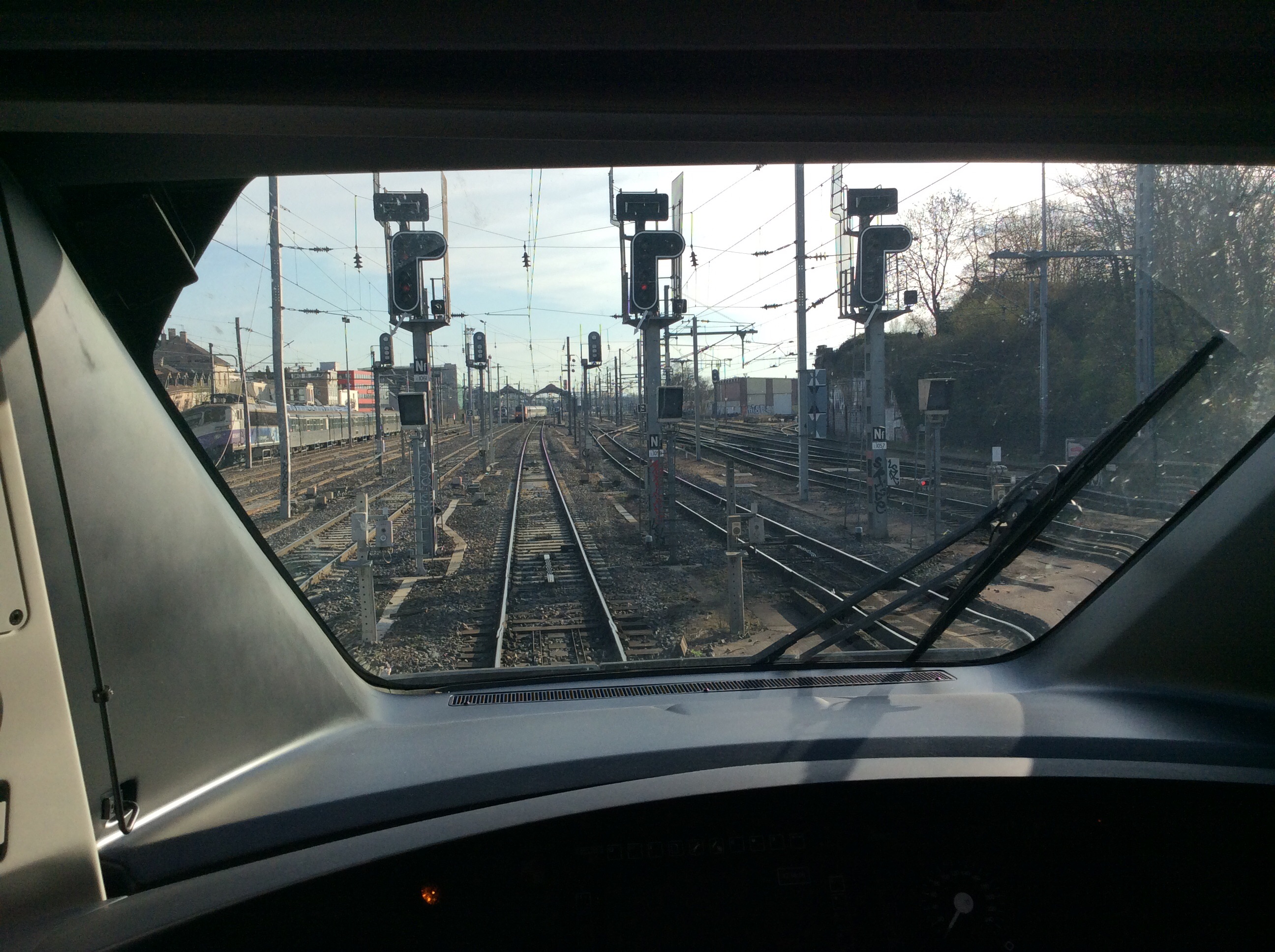

cette photo prise à l'entrée de la gare de Strasbourg côté Paris. On roule à droite, les signaux sont implantés à droite. Mais dans la forêt de signaux d'entrée et avec la courbe ils ont été appuyé d'une flèche.
image.thumb.jpg.d7feebd13d6d1db77edc5ce2

Tiens, ça me rappelle quelque chose...
Un bordelais lâché sur des lignes qu'il n'aurait jamais cru parcourir. Et les flèches quand il y en a sont souvent loin d'êtres superflues, quand on viens de si loin... :rolleyes:
Quand aux signaux de Hendaye, je serais curieux de voir les photos en question, connaissant (un peu) le coin, comme ADC01 d'ailleurs qui le fréquente encore. :Smiley_20:

Punaise,heureusement que les ADC de Strasbourg et Mulhouse ne demandent pas à ce qu'on installe des flèches dans toutes les gares qu'ils parcourent où on roule à gauche !!!
Cela prouve quand même que l'entreprise n'est pas très rassurée de faire rouler occasionnellement des CRL sur ces lignes.
J'ai souvenir d'amis CRL à Dijon Perrigny,qui allaient à l'époque à Woippy. On n'en a pas fait temps pour eux à cette époque.
Pourtant,dans les faisceaux et les dépôts,c'est encore bien plus piège.
Perso,je trouve l'installation de ces flèches ridicules.

démocratiquement les minorités ont tord et les majorités ont raison..ceux qui roulent à G sont majoritaires lis se protègent
Par chez nous, certains signaux ont été fléchés bien que situés du bon côté (à gauche en l'occurrence).
Cela a fait suite à des arrêts  en VUT sur la fin du parcours ou à l'origine parçe que le signal de droite (et donc non fléché à cet instant) s'adressant à la voie d'a côté était aussi au bord de la voie ou un train passait en VUT.... Je ne sais pas si je suis clair, mais à la suite de cela, des signaux ont été fléchés bien qu'étant du bon côté.
il y a 55 minutes, TintinGV a déclaré:
Moi c'est marrant mais si ce genre de flèche peut empêcher un type de partir á l'ouverture du mauvais carré avec les conséquences que l'on peut aisément imaginer, moi je dis que c'est tout sauf une idée ridicule.
Ce qui aurait été plus intelligent c'est au vu du des 3 signaux de ce sens et 3 dans l'autre de tout installer sur potence au dessus de la voie.
