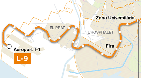

À Barcelone ils ont compris:
http://www.vialibre-ffe.com/noticias.asp?not=21307
Cette autre photo publiée à EL PERIODICO est beaucoup plus claire.
En bleu, la LGV Madrid - Barcelone
En gris, les lignes classiques actuelles dont l'embranchement sur la T2 (aérogare 2 de l'aéroport)
En rouge pointillé la nouvelle ligne express en construction
En orange pointillé la nouvelle L9 du métro déjà en service.
Resultat d'imatges de nueva conexion ferroviaria  aeropuerto del prat
La ligne 9 du métro n'est pas une bonne option, voir le tracé tout en courbes et excentré à Barcelone

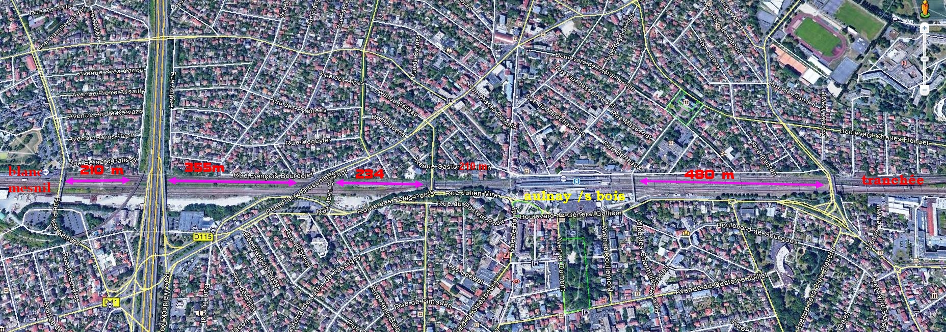

saut de mouton a aulnay ...entre  le blanc mesnil et aulnay les distances sont assez réduite et il y a des ponts??? j'ai peur que cela fasse un peu montagne russe pour les pentes ,rampes et le matériel..
le mieux pour la gestion des flux serait après aulnay mais là idem  en plus la ligne plonge déjà en souterrain et ce sera vraiment genre grand 8..une montée avant la grande descente.. wwwouuuaaaH !
pour tous les œuvres d'art les distances sont trop courtes et des expropriations dans cette zone..???
distances entre ponts de G à D en partant de blanc-mesnil 210m/355m/234m/210m/ aulnay /480m/ début tranchée 50m avant le dernier pont
 pour séparer les flux banlieusards et touristes ...hors pointe (bien que la pointe sur la B cela semble etre de 6h à 22h) ce serait :
 les actuels omnibus CDG terminus au pex et retournement qui seraient donc plutot spécifiquement banlieusards
les directs paris nord  CDG avec arrêt au pex pour correspondance avec le terminus des omnibus pour les personnes de la banlieue qui vont a CDG..
cela diminuerait la fréquence des dessertes CDG pour l'instant pas trop de problèmes de capacité.. et cela créerait une obligation de changement au pex pour certain, mais au grosse pointes 7à 9h et 16 à19h pas d'amélioration possible les flux sont trop important..
Il y a 20 heures, jackv a dit :
