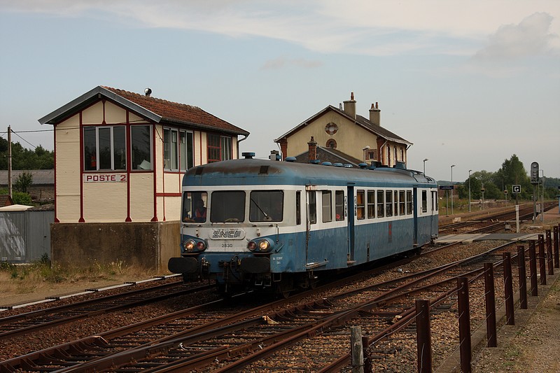

Des PN gardés par le service Transport, équipés de barrières de PN à SAL, c'était
notamment le cas autrefois du PN 42 de la gare de La Hutte-Coulombiers (Sarthe).
Ce PN situé entre le Poste 2 et le BV était commandé par des boutons poussoir situés
au Poste 2. La CET (Consigne d'établissement) S 10 A n° 1 prévoyait d'ouvrir les C 15
et C 26 (prévus être fermés en l'absence de circulations) protégeant le PN qu'après avoir
constaté de visu l'abaissement effectif des barrières.

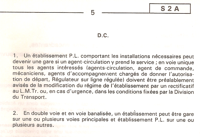

Depuis 2008, année de mise en service du BAPR entre Auchan (La Chapelle-Saint-Aubin)
et Alençon, La Hutte-Coulombiers n'est plus une gare mais un établissement PL.
Le PN en question a été automatisé à l'occasion de la mise en service du BAPR.
Conformément aux dispositions de la DC 1 de l'article 104 du Règlement S 2 A, l'établissement PL
de La Hutte-Coulombiers peut devenir une gare si un agent-circulation y prend le service. Desserte
de l'ITE de la CADS (Coopérative agricole départementale de la Sarthe) : trains complets d'engrais.
L'X 2830 en gare de la Hutte-Coulombiers en juin 2009.

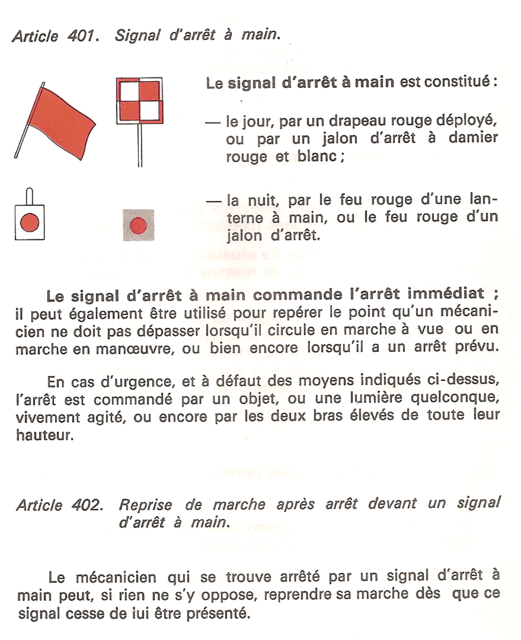

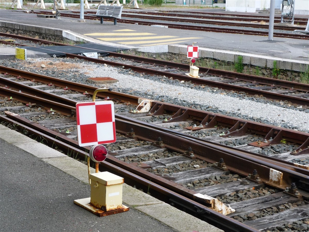

Régulièrement je vois à Lamure sur Azergues (ligne Paray le Monial-Lozanne) le PN 46 (PN à SAL2 automatique) fermé par l'arrivée du train en gare en provenance de Lozanne et rouvert manuellement car le canton n'est pas libéré par le train précédant avec pose d'un signal d'arrêt à main (la boite jaune avec un feu rouge et un carré dessus!) au bout du quai. Le PN est fermé après reddition de voie libre par PARAY, puis enlèvement du signal manuel et enfin départ du train avec xx minutes de retard... Inutile de dire que l'AC en gare de Lamure est content quand cela arrive.
Merci pour ces précisions locales concernant la gare temporaire de Lamure-sur-Azergues. okok
Effectivement, en l'absence de GA (Guidon d'arrêt) combiné avec le PN, la rétention d'une
circulation en amont d'un PN situé notamment dans une zone de gare s'effectue au moyen
d'un SAM (Signal d'arrêt à main).
La chose en vrai :
