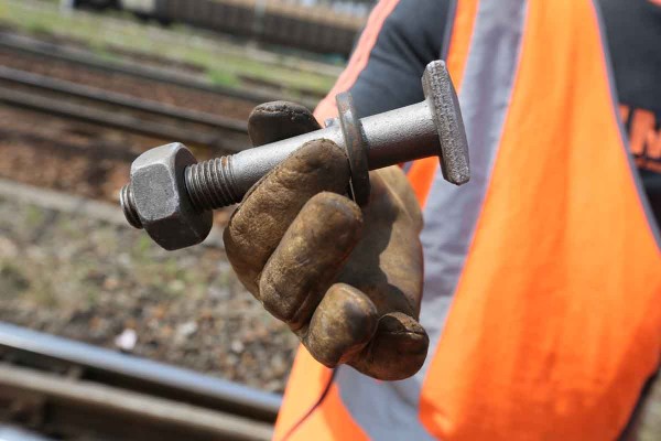

Un exemple de boulon (avec sa rondelle grower WL) monté en remplacement, lors de la campagne de prévention :
On aurait dû retrouver au moins 4 rondelles grower, dont 3 avec des traces de desserrage ou cassées : c'est quand même pas des pièces minuscules.
Ne pas en retrouver une seule (ou un morceau) ne pourrait que laisser planer un doute :
  • soit, sur le fait qu'elles aient été oubliées lors du montage ou du contrôle 8 jours avant (déjà qu'un boulon sur 4 n'était manifestement pas serré),
  • soit, sur la qualité des prélèvements par les experts (mais, personnellement, je leur fais totale confiance).
La photo montrant l'alignement des pièces a conviction a été diffusée officiellement par la SNCF, donc a été vraisemblablement faite par un intervenant (expert) SNCF : ce serait quand même ennuyeux d'avoir oublié les rondelles grower, au moment où tout le monde s'interroge sur la rapidité de desserrage des boulons.
A suivre.
Cordialement.
