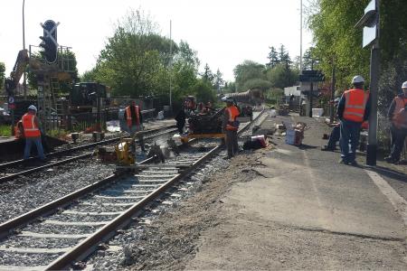

Ligne 4 : reprise du trafic samedi à 7 h après un colossal chantier à Nangis
Depuis mardi, toutes les équipes SNCF sont mobilisées pour remettre en état le plus rapidement
possible les voies abîmées. La SNCF annonce une reprise du trafic dès 7 h samedi.
Suite à l’accident impliquant un camion et un train mardi, toutes les équipes SNCF sont mobilisées
pour remettre en état le plus rapidement possible les voies abîmées ainsi que le passage à niveau
détérioré. Entre 80 et 100 personnes travaillent sur le chantier.
La suite dans L'Est éclair
  • C’est un message populaire.
A la vue de ces photos, on ne peut que féliciter toutes équipes qui ont participé à la remise en état des installations, que ce soit les équipes de relevage du train et de la machine, les agents de l'Infra ou les collègues des entreprises privées.....

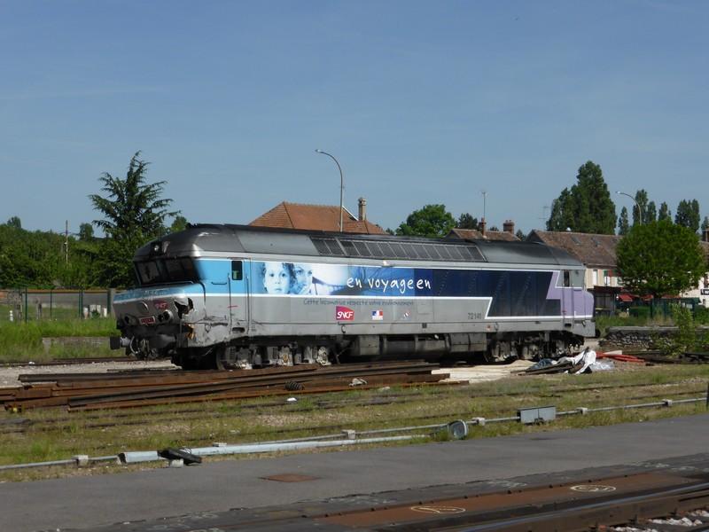

Un truc sur et certain, pour finir... J'ai reçu des photos de la 72141 posée sur le sol après levage... Foutue, châssis tordu dans plusieurs directions, bogies idem, blocs appareillages visiblement détériorés... Même pour un acheminement par voie ferrée à très petite vitesse, je suis pessimiste... Je parierais pour un acheminement par camion nécessairement surbaissé et en surpoids, donc convoi exceptionnel (sans jeu de mot...). Mais ce sera après expertises et d'éventuels recours en justice et levé de scellés judiciaires...
Là, il y en aura pour du pognon.

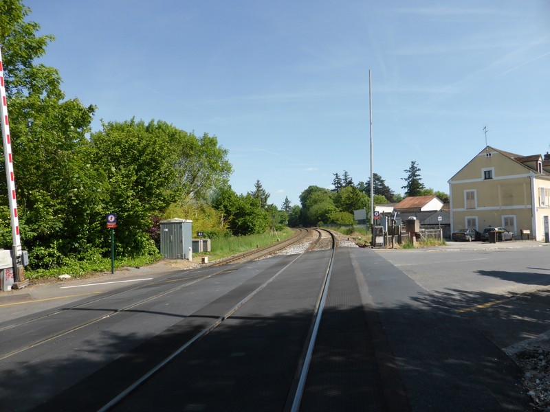

Pour compléter les photos que l'on trouve dans le sujet, en voici d'autres un mois plus tard.
On voit bien la bosse sur laquelle le camion est resté bloqué:
P1060606(1)_-_Copie.thumb.JPG.18a48acbb3
La visibilité a cet endroit. A pleine vitesse, a peine le temps de  réagir:

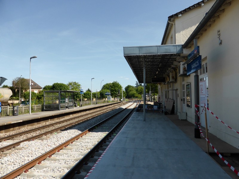

La gare:
P1060610_-_Copie.thumb.JPG.1f1d4ae03acaa
P1060611_-_Copie.thumb.JPG.8a020d63bca2c

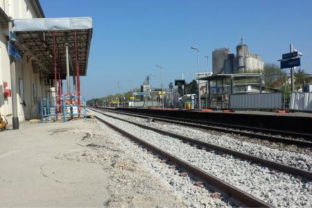

Les traverses cassées en tas.
P1060617_-_Copie.thumb.JPG.2df46d90cb895
