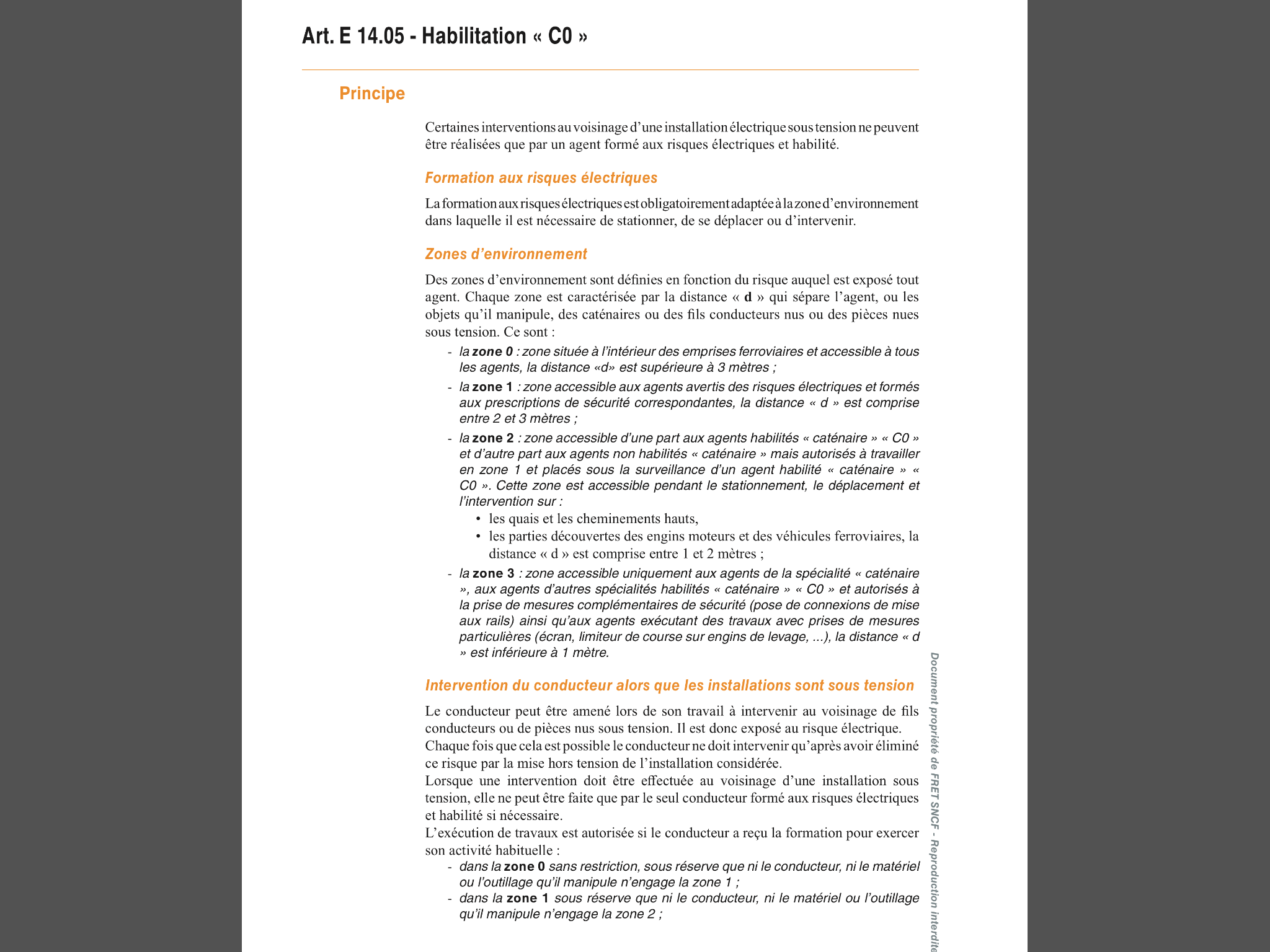

Les conducteurs sont bien C0 (zéro) . Et le plancher serait en dehors de cette norme . Donc si je comprends bien il faudra aux conducteurs autorisés un plus : une formation supplémentaire ? Un équipement ?
il y a 39 minutes, fby a dit :
J'ai un peu de mal à comprendre comment une formation complémentaire permet de s'affranchir d'un risque avéré (!?) d'électrocution. Idem pour l'équipement.
Il y a 9 heures, xabel a dit :
d’après radio ballast, tous les agents qui monteront dessus seront C0.
Comme le sont officiellement les agents des EF de travaux qui ont des 79000
La question est il y a des ADC qui ne sont pas C0??
Non de connaître les risques et donc d éviter d'entrer dans la zone à risques
il y a 53 minutes, Laroche a dit :
il y a 17 minutes, jackv a dit :
Ca a été mis en place lorsque j'étais encore agent caténaire, et donc j'avais l'habilitation max, m'autorisant à approcher jusqu'à 50 cm de la tension.
On en parle ici
ce qui nous amene à
https://www.boutique.afnor.org/norme/ute-c18-510-1/recueil-d-instructions-de-securite-electrique-pour-les-ouvrages/article/801031/fa179495

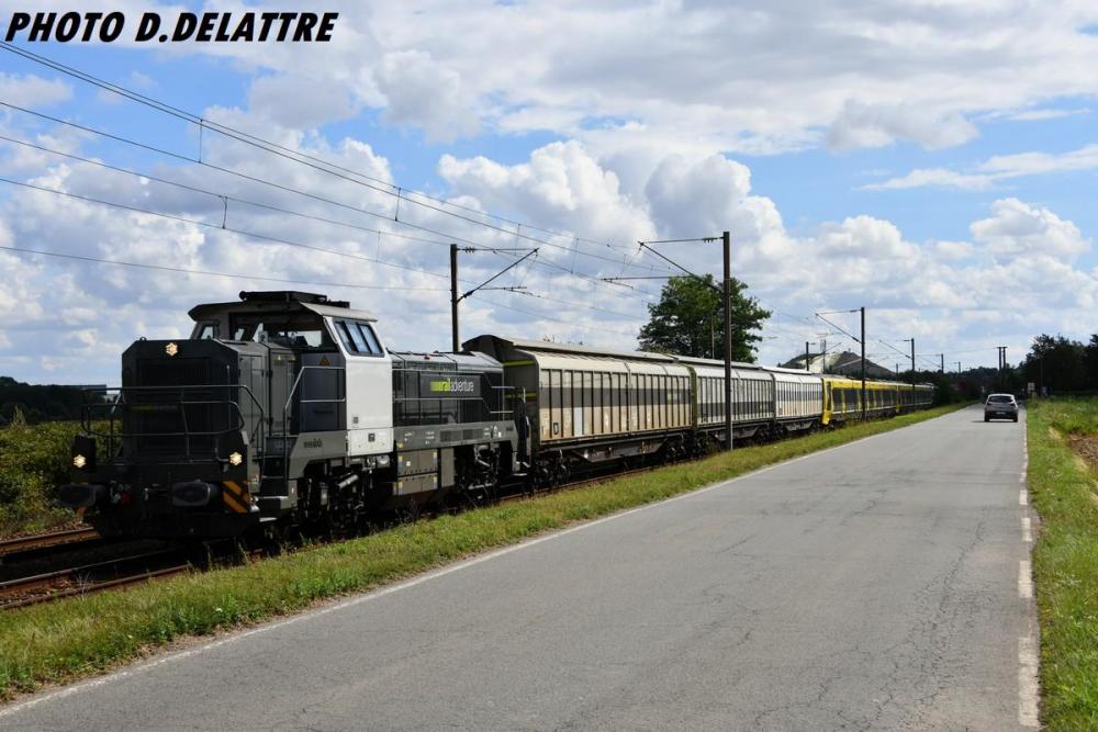

Le 21/08/2020 à 17:07, DIDIERD a dit :
Absolument
Photo de ce mardi 18/08/2020 avec la DE18 4185.011 de RailAdventure qui achemine du matériel pour le RU entre Forbach et Calais
passage a la sortie de Noeux les mines avec en arrière plan le Terril de Loisinord transformé en piste de ski
