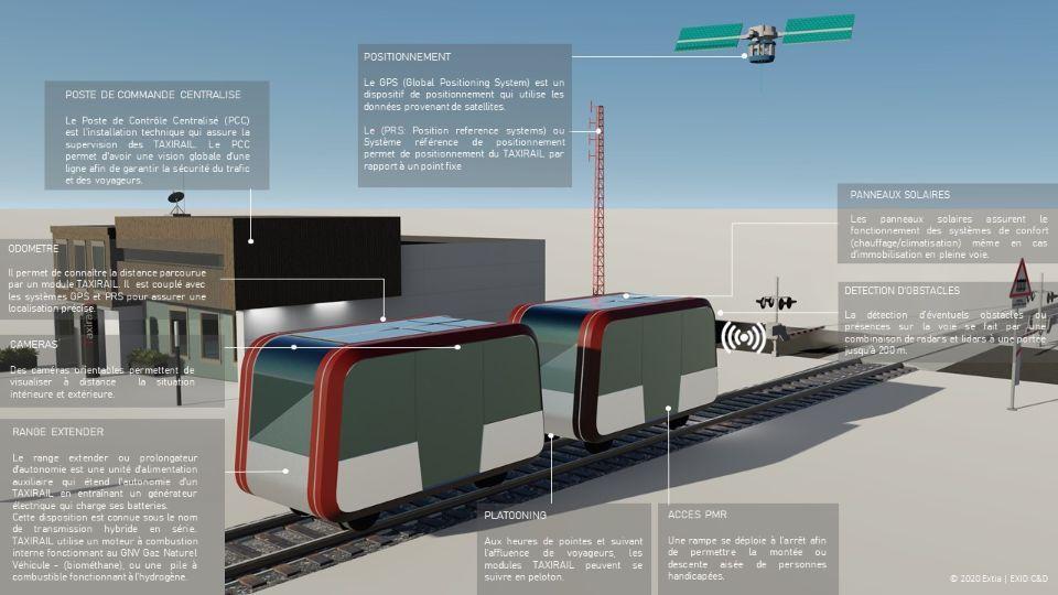

TAXIRAIL (www.taxirail.fr) est un train léger autonome, développé par le bureau d’innovations breton EXID-CD et ses partenaires, qui change le paradigme en assurant rentabilité et service attractif pour les petites lignes (lignes de desserte fine UIC 7-9), indispensables au service public et à l’aménagement du territoire mais structurellement déficitaires.
Ecologique (motorisation hybride GNV ou hydrogène/électrique ), flexible (transport à la demande, platooning), sûr et confortable (essieux actifs), TAXIRAIL est une opportunité majeure pour les réseaux ferrés secondaires.
TAXIRAIL répond à la classification "train léger" initiée par le Ministre des Transports Jean-Baptiste Djebbari et apporte une réponse économiquement et technologiquement viable à la problématique soulevée par le rapport Spinetta et permet la sauvegarde des lignes d'intérêt local telle que préconisée par le Préfet Philizot et inscrite dans la loi LOM. TAXIRAIL est un train autonome de niveau GOA4.

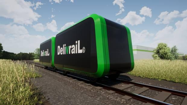

Taxirail, le fret en bonne voie
Source: https://www.constructioncayola.com/rail/article/2022/01/21/137831/taxirail-fret-bonne-voie
Les trains de fret légers autonomes Taxirail pourront embarquer jusqu'à 2,5 tonnes de marchandise
Après le transport des voyageurs, Taxirail annonce des trains de fret légers et autonomes pour les dessertes fines à l’horizon 2025:
- autonomie 600 km
- 2,5 tonnes de marchandises
- voies partagées avec du Fret classique, si le nombre de circulations est modérée (maxi 2 trains / jour), les 2 types de circulations ne pouvant se faire en même temps sur une même voie
- à destination des "petites lignes" ou lignes de desserte fine = du "réseau ferré secondaire"
- écologique: motorisation hybride GNV/électrique ou H2 (hydrogène)
Je me pose la question de la rentabilité d'un tel service. Sur les petites lignes de dessertes locales que je connais, dont le trafic était faible, ces lignes ont tout simplement été abandonnées (voir même déposées en partie ou totalité) car "non rentables" au vu des coûts de maintenance. Le report de ces transports se faisant sur la route par camions.
