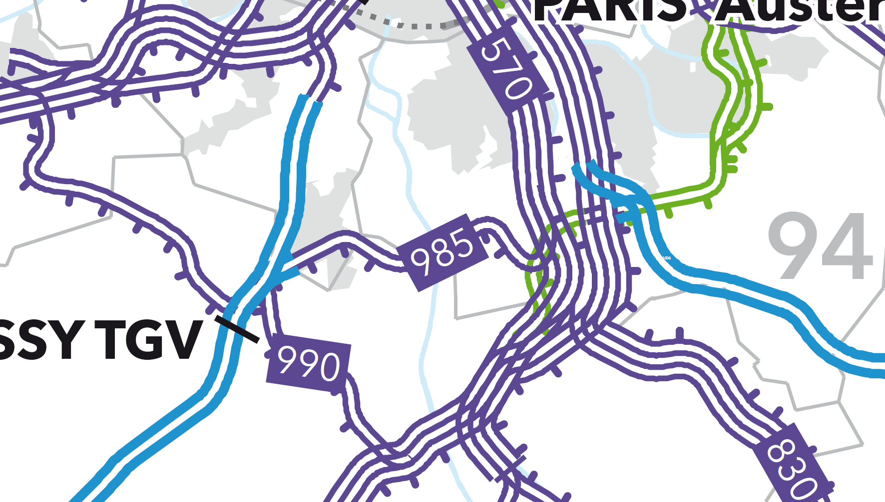

J'ai beau regarder et je pense que la réponse est "non" cependant je tente le sujet quand même. Sur la carte RFN je ne trouve pas la possibilité mais existerait 'il une connexion entre la LGV SUD OUEST et la SUD Est via la région parisienne sans rebroussement qui permettrait de faire Bordeaux Lyon en TGV et à grande vitesse?

Via Pont de Rungis - Valenton
ça existe déjà avec des Rennes - Lyon sans rebroussement

Ok donc il existe une connexion au niveau de Massy?
il y a 6 minutes, SteveTrain75011 a dit :
Oui racc a voie unique, utilisé également pour des relations du genre Bordeaux - Lille

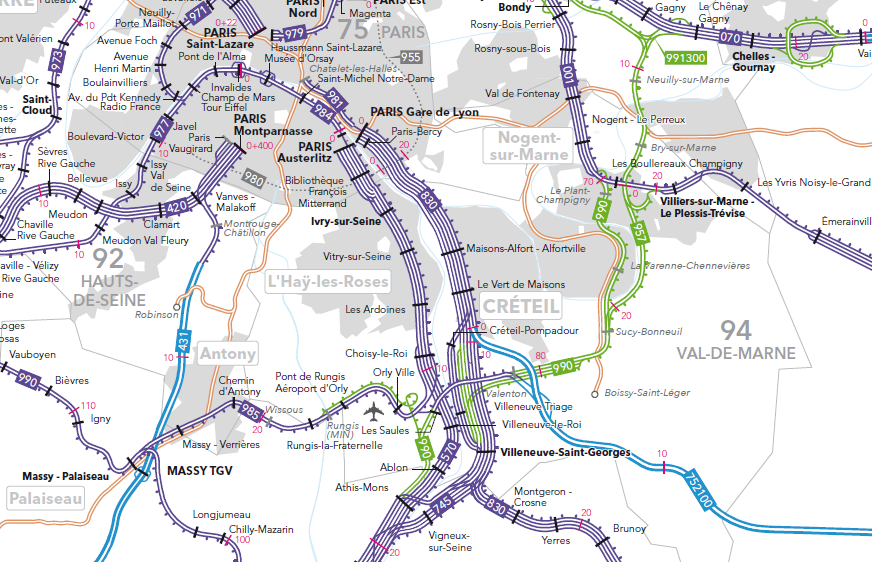

En effet, merci pour ton retour. En y zoomant de plus près, en effet la connexion apparait sur la carte de France mais pas sur l'encart du réseau IDF de la même carte (j'utilise la carte RFN 2020 WEB)
Je pense que c'est surement du au péage de 2 LGV mais pourquoi n'existe t'il pas même à raison d'une ou deux fréquence par jour de liaison Lyon Bordeaux via Paris?
Oh la la, oui ça existe, et tous les intersecteurs Atlantique vers ou du Nord-Est-Sud est passent par la, et ça en fait du monde.
Elle devrait même être améliorée cette "connexion" :
Amélioration du contournement ferroviaire sud de Paris - Ligne Massy-Valenton
"Afin d’optimiser le réseau ferré et de fluidifier son trafic, les travaux d’aménagement de la ligne Massy-Valenton, secteur Ouest, consistent à :
Supprimer un croisement conflictuel entre le RER C et le TGV
Créer une deuxième voie dédiée aux TGV "
Amélioration du contournement ferroviaire sud de Paris - Ligne Massy-Valenton | Présentation | SNCF RÉSEAU (sncf-reseau.com)

Exemple de trajet sans rebroussement mais pas franchement direct : TGV 733.
