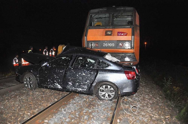

Accident d'Amilly en 2012 : le BEA-TT a publié son rapport et évoque « la réouverture prématurée du passage à niveau, alors que le train impliqué était encore en approche ».
http://www.lechorepublicain.fr/eure-et-loir/actualite/2014/08/21/le-passage-a-niveau-mortel-d-amilly-garde-son-mystere_11116152.html
Le rapport n'est pas encore disponible sur le site du BEA.
