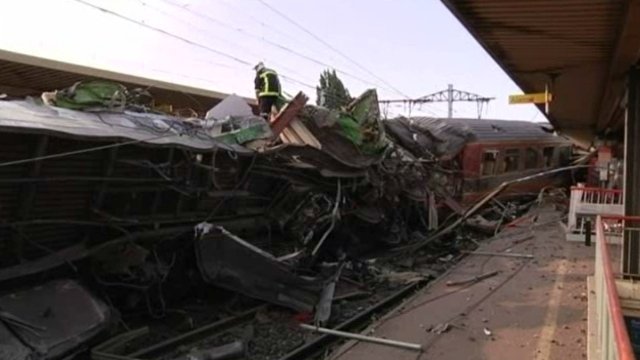

En tout cas, le contexte juridique pèse lourdement sur les deux EPIC... comme si Denguin avait assommé les dirigeants...
Chouette ambiance entre fiancés ^^ :
Brétigny : mis en examen, RFF met en cause la SNCF
Pour le gestionnaire des chemins de fer, la maintenance du réseau relevait de la responsabilité de la société de Guillaume Pepy.
http://www.liberation.fr/societe/2014/09/16/bretigny-mis-en-examen-rff-met-en-cause-la-sncf_1101930
Rassurons nous, la désignation d'un lampiste devrait les réconcilier.
Comme prévu, en réaction à cette mise en examen, Rapoport a déjà déclaré que la maintenance relevait de la SNCF (comprendre "c'est pas moi c'est pepy") ... Ca présage des réunions tendues au sein de la grande famille reconstituée ^^
Sans concertation, c'est beau cette symbiose d'esprit, quoiqu'un poil répétitif non ? ... lol

  • 3 semaines plus tard...
Accident de Brétigny : vers de nouvelles mises en examen pour la SNCF et RFF ?
Les victimes du déraillement du 12 juillet 2013 demandent aux juges d'étendre leurs investigations à «la mise en danger de la vie d'autrui».
http://www.lefigaro.fr/actualite-france/2014/10/15/01016-20141015ARTFIG00100-accident-de-bretigny-vers-de-nouvelles-mises-en-examen-pour-la-sncf-et-rff.php
Rapport du CHSCT de l'établissement infrapôle sud-ouest francilien:
http://www.sudouest.fr/2014/10/25/catastrophe-ferroviaire-de-bretigny-des-derives-et-desordres-dans-l-organisation-1716242-4755.php
Selon un rapport réalisé à la demande du CHSCT, l'accident, qui avait provoqué la mort de sept personnes, est avant tout dû à "un dysfonctionnement organisationnel"
Le rapport précise que la catastrophe ferroviaire "a brutalement concrétisé des insuffisances en matière de prévention des risques qui résultaient de dérives et de désordres plus anciens dans l'organisation du travail, dans ses modes d'encadrement, de pilotage autant que dans les moyens mis en oeuvre".
"Ces dérives et ses désordres se sont amplifiés dans le temps sans que des mesures correctives à la hauteur des enjeux aient été prises", ajoute le rapport.
Un réseau vieillissant
Le cabinet Aptéis a remis vendredi ce rapport, qui n'est pas un document judiciaire, au CHSCT de l'établissement infrapôle sud-ouest francilien, dont dépend Brétigny-sur-Orge. Il pointe du doigt, entre autres, une "banalisation du travail dans l'urgence", qui résulte du "retard de maintenance" d'un réseau vieillissant, et de la "réduction de l'effectif compétent", les personnes recrutées ayant besoin d'être formées.
"A Brétigny comme ailleurs, la décennie des années 2000 a vu sur le terrain s'opérer de nombreuses fusions et réorganisations qui se sont accompagnées de drastiques réductions de moyens, matériels et humains", est-il encore écrit, avec, sur ce secteur, une situation aggravée par "des circulations importantes".
Les experts recommandent de "refonder l'organisation de la maintenance sur des bases fiables", afin de "rompre avec la culture de l'urgence", mais aussi de "remédier au sous-effectif chronique et au déficit de compétences", et "favoriser la mise en place d'une organisation tournée vers la sécurité".
D'autres recommandations sont émises, comme réduire la pénibilité, et notamment le travail de nuit. Selon les experts, limiter la fréquence des trains sur certaines plages horaires pourrait permettre d'effectuer de jour certaines opérations de contrôle sur les voies.
Certaines pièces de la voie devraient être remplacées avant d'atteindre l'âge de 25 ans, les tournées visuelles de surveillance devraient être renforcées, et les tournées mécanisées, mieux utilisées, préconisent-ils encore.
RFF et la SNCF ont confirmé l'existence de ce rapport, mais n'ont pas souhaité le commenter.
Début juillet, un rapport d'experts judiciaires avait sévèrement mis en cause les règles de maintenance, et relevé "de très nombreuses lacunes" dans le suivi et la traçabilité des opérations sur ce site.

Le dramatique accident de Brétigny-sur-Orge résulterait d'un "dysfonctionnement organisationnel"
Selon un rapport réalisé à la demande du CHSCT de l'établissement d'infrastructure dont dépend la gare de Brétigny-sur-Orge (91), l'accident qui s'est produit à l'été 2013 est avant tout le résultat d'un dysfonctionnement organisationnel.
Le déraillement d'un train Paris-Limoges en gare de Brétigny-sur-Orge avait fait sept morts le 12 juillet 2013. Réseau ferré de France (RFF) et la SNCF ont été mis en examen pour homicides et blessures involontaires dans l'enquête ouverte à Evry sur cette catastrophe ferroviaire.
Le cabinet Aptéis a remis vendredi son rapport au CHSCT de l'établissement infrapôle sud-ouest francilien, dont dépend Brétigny-sur-Orge. Un rapport que l'AFP a pu consulter. Les conclusions sont sans appel : "L'accident du 12 juillet 2013 est avant tout le résultat d'un dysfonctionnement organisationnel", souligne le rapport d'expert.
Il précise que l'accident "a brutalement concrétisé des insuffisances en matière de prévention des risques qui résultaient de dérives et de désordres plus anciens dans l'organisation du travail, dans ses modes d'encadrement, de pilotage autant que dans les moyens mis en oeuvre".

Brétigny: la baisse des effectifs en cause
Selon France Info, un nouveau rapport sur le déraillement de Brétigny sera présenté ce mercredi. Il dénoncerait la réduction des moyens matériels et humains à la SNCF, notamment la baisse massive du nombre d'agents chargés du contrôle de la voie.
http://www.lefigaro.fr/flash-actu/2014/11/11/97001-20141111FILWWW00250-bretigny-la-baisse-des-effectifs-en-cause.php
