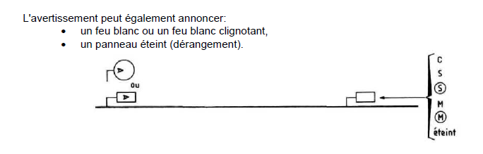

il y a 59 minutes, didier-56 a déclaré:
Le règlement je sais pas, mais dans le Rétiveau P14 & 15. (22/23 dans le PdF)
Et t'as une copie ou photocopie du bazar  en question ?
il y a 12 minutes, Tophe a déclaré:
La voici:

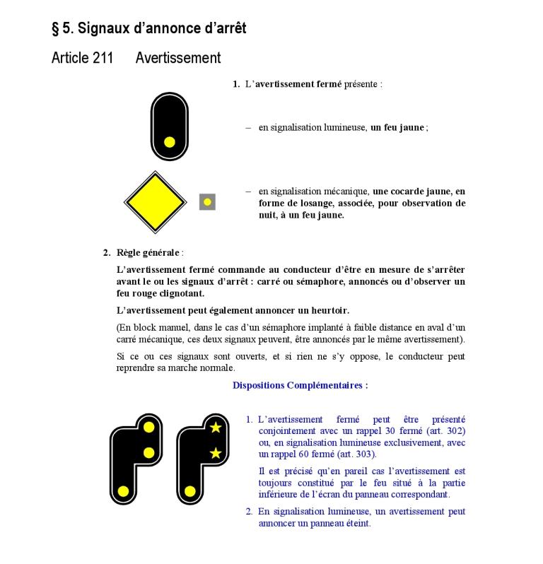

Alors la réglementation a évolué depuis, parce que ce n'est plus le cas aujourd'hui.
A  commande toujours d’être en mesure de s'arreter  au C ou S ou observer un S cli cela ne change pas..
dans l'exemple  au dessus c'est un plx qui le plus souvent après l’arrêt au C pourra être aussi ouvert  au M vers une impasse ou autres VS et en general c'est sur une voie limitée à 30 mais le A n'annonce en aucun cas directement le M ou un PLX éteint..
le probleme avec 56 c'est qu'il regarde un document qui est une vulgarisation mais qui complique les chose... et qu'il n'a aucune connaissance de base de la réglementation et qu'il croit détenir le savoir parce qu'il regarde un schéma ou un texte sans connaitre les environnements.et le terrain..c'est le comportement des compteurs de rivets en formation et qui bien sur s'étalent pendant la formation.. sa,s avoir d'ailleurs compris pourquoi
Effectivement, en cas de circulation sur VP, avant d'avoir le feu blanc ou blanc cli sur un panneau, on trouvera d'abord l'indication C ou S annoncée par l'avertissement précédent. L'enclenchement de proximité ne libérera le signal à l'ouverture qu'à son approche immédiate d'ailleurs.
Par contre, l'avertissement peut tout-à-fait annoncer un panneau lumineux éteint, c'est justement dans la DC2 de l'article 211 que tu publies jackv.
