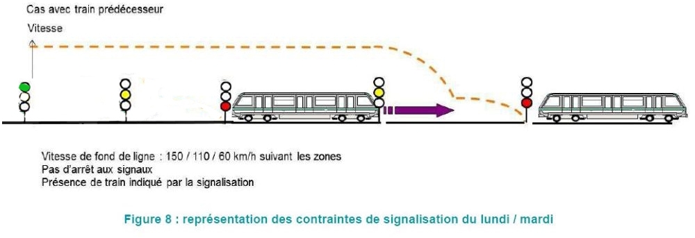

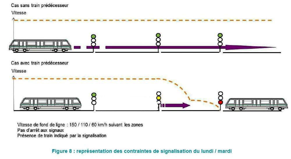

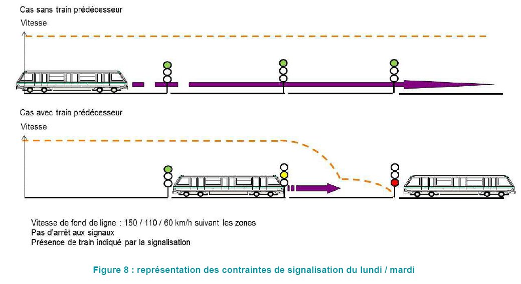

Dérangement contraire à la sécurité dans le cas du bas....
il y a 5 minutes, TRAXX186 a dit :
... eh oui, ils auraient du dessiner le train devant le signal au vert ..., et non après !
Modifié par Pascal 45
Il faut comprendre que c'est la signalisation rencontrée par le train suiveur , il n'est pas tenu compte de son évolution au passage de la dite signalisation, sinon cela fausse la démonstration

oui mais ça la fout mal ce schéma
cela m'aurait plus plu

ou plutot
