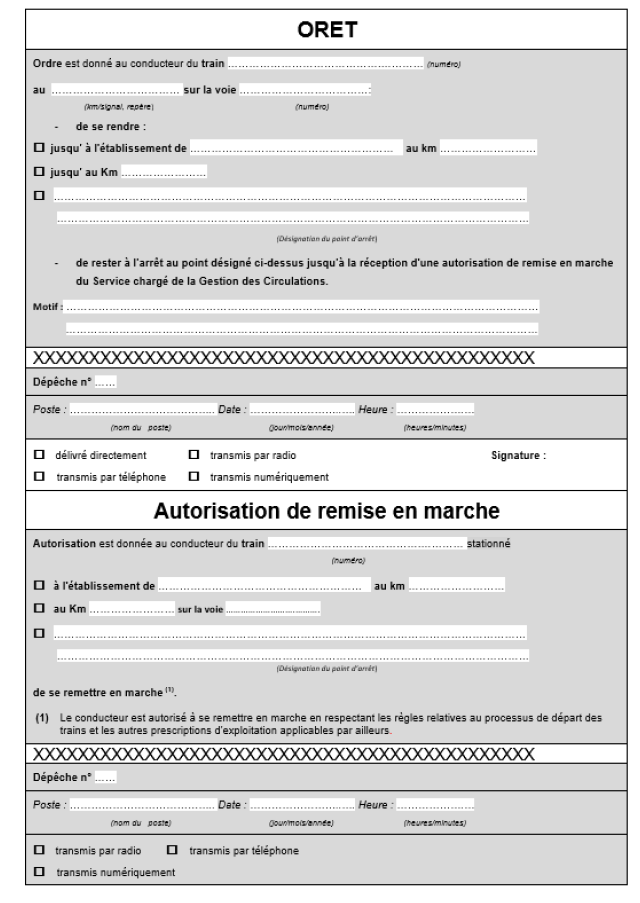

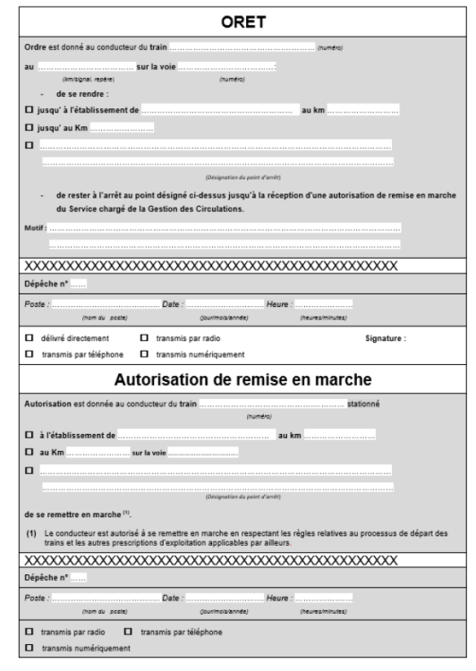

Le dit bulletin, pour ceux qui ne le connaitrait pas...
Pour moi , l'AC te le remet après un premier arrêt ( signal ou arrêt régulier)  dans son secteur circulation
Ce bulletin t'autorise a te déplacer ensuite jusqu’à un point défini dans ce bulletin, et d'y rester
stationné jusqu’à l'obtention de la partie autorisation de remise en marche ( ce qui sous entend que l'ADC reste sur le train )
Pour le cas d'utilisation concret en situation, je suis preneur d'un exemple,  également

J’en ai reçu un après un arrêt d’urgence suite alerte GSM-GFU. Comme j’engageais un PN et que la file de voiture s’allongeait (avec les conducteurs qui s’agaçaient), j’ai suggéré d’avancer de 50 m pour dégager le PN. L’AC m’a autorisé à avancer après m’avoir transmis un ORET pour s’assurer que je n’irais pas plus loin.
À une époque, tout ça se faisait verbalement, mais bon. 🤷‍♂️

Si tu parles du document ORET, il est issu du livret de formulaires de communication à l'usage des conducteurs. Tu peux en trouver un exemple ici:
https://docplayer.fr/77139775-Sommaire-copie-referentiel-traction-document-d-application-livret-de-formulaires-de-communication-a-l-usage-des-conducteurs.html
Mais comme il date de 2014, les formulaires apparus entre-temps n'y sont pas.
Et en plus, au vu de ce qui est écrit dessus, on ne devrai même pas pouvoir le trouver sur internet!!!
Tous les formulaires de procédures sont repris dans  :
https://www.securite-ferroviaire.fr/reglementation/procedures-de-communication-v5
et donc déclinés dans chaque EF avec de possibles "modifications internes" liée a des REX par exemple.
Pour les procédures SGC elles ne concernent que le SGC , et ne sont donc pas libres d’accès.
