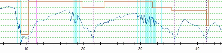

Un exemple sur une portion de ligne normale, juste avec la rosée du matin :
Trouvé sur le site de TER Centre.
Dernière mise à jour le :28/11/2012 à 18:45
Ensemble des lignes de la Région Centre
La circulation des trains est perturbée ce jour sur l'ensemble de la Région Centre en raison d'une mauvaise adhérence du rail due à la présence combinée de feuilles mortes et de l'humidité ambiante.
Des retards de 15 à 30 minutes sont ainsi à prévoir sur l'ensemble du réseau.
Un train normal ça fait de belles courbes ... chaque pointe c'est un patinage, chaque brusque chute c'est un patinage.
Là, autant dire, il n'y a que ça.
Euh, chef, une brusque descente, c'est un enrayage.
Alors attends je révise... ça patine au démarrage (comme ma voiture je me souviens de l'image quand elle pédale dans la boue) et ça enraye quand ça freine plus (genre verglas ou aquaplanning)... mais j'ai du mal à lier aux pointes et aux courbes ???
(j'aime apprendre)

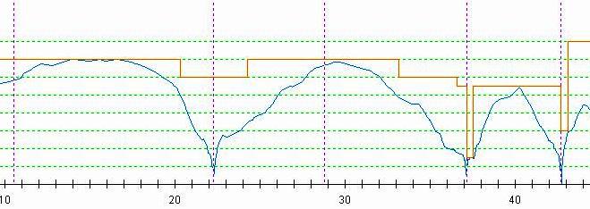

J'ai un peu de mal à comprendre ta question aussi voici une capture d'un train sur la même ligne sans patinage ni enrayage (manque le premier arrêt) :

Quand ça patine, les roues se mettent à tourner plus vite soudainement d'où un "pic" sur la courbe de vitesse et au contraire pour un enrayage, les roues se bloquent d'un coup d'où une brusque descente de la vitesse qui se traduit sur la courbe par un "creux.
Modifié par ADC01
En ordonnée, c'est la vitesse réelle du train (en translation) ou la vitesse déterminée d'après la rotation des roues ?
Nox
Le trait bleu foncé c'est la vitesse mesurée, donc celle des roues qui est celle du train normalement, sauf en cas de patinage ou d'enrayage.
Merci ! C'est donc peut-être cela qu'il manque à Assouan. Lorsque le train patine ou enraye, sa vitesse de déplacement varie peu, mais la vitesse de rotation des roues varie beaucoup (elles tournent dans le vide pour un patinage, comme sur une voiture en effet). La courbe bleue est donc lisse habituellement car la vitesse du train varie doucement, les à-coups présents sur la première courbe montrée par Nipou viennent de la vitesse des roues qui varie brusquement lorsqu'il y a rupture des conditions d'adhérence.

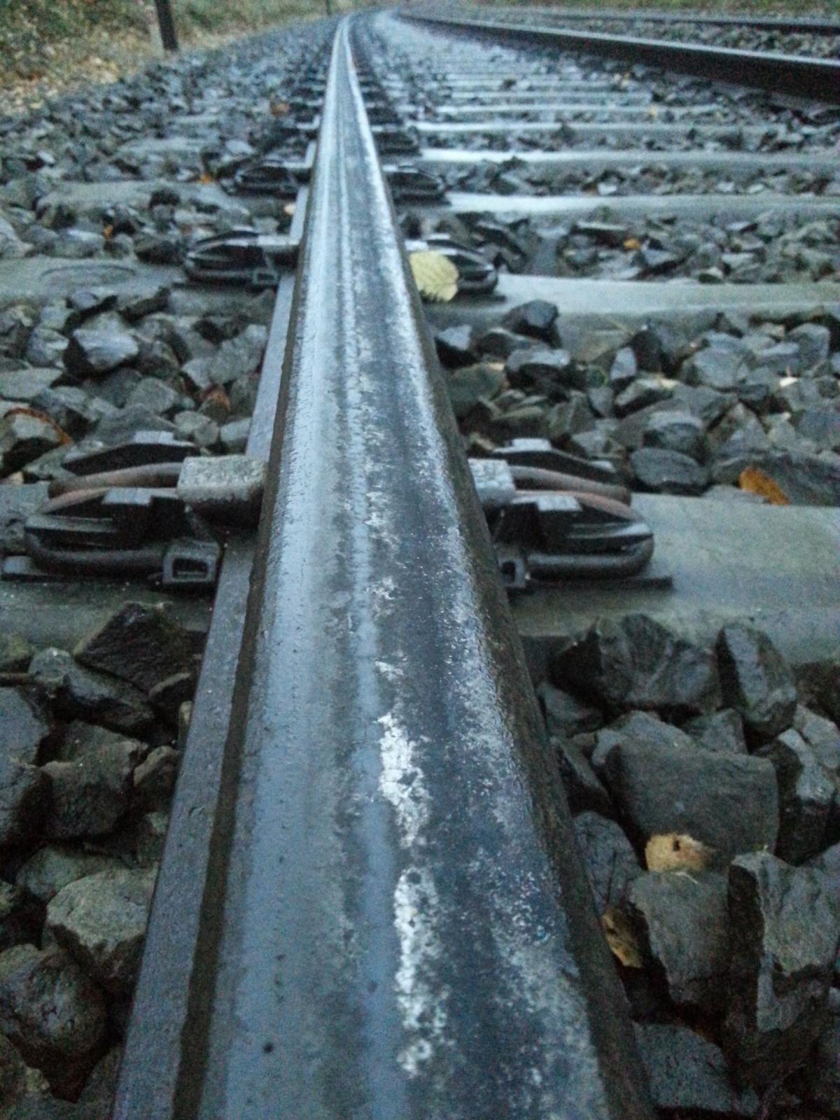

Chaque année c'est le même cirque mais on ne traite jamais la cause. Juste les consequences. En même temps quand on voit que les voies de service et même certaines voies principales prennent racine (faute de debrousaillage) alors le problème des feuilles mortes n'est pas etonnant non plus...
Le problème vient surtout du matériel moderns sans semelles de freins pour nzttoyer les tables de roulement, des feuilles, il y en toujours eu à cette saison mais avant cela ne prenait pas de telles proportions.
Une photo montrant montant l'état de surface du champignon du rail avec une pellicule noirâtre provenant de feuilles mortes écrasées.
C'est vrai que les essieux moteurs des engins modernes sont a disques. D'ailleurs le futur Regio 2N ne devrait etre equipe que de semelles a ce que j'ai lu dans la lettre ferroviaire qui presentait Regiolis et Regio2N au tout debut.

Le rail était dans le même état que sur la photo de Kerguel, même aux endroits éloignés des arbres comme au carré d'entrée de Massy-Palaiseau.
