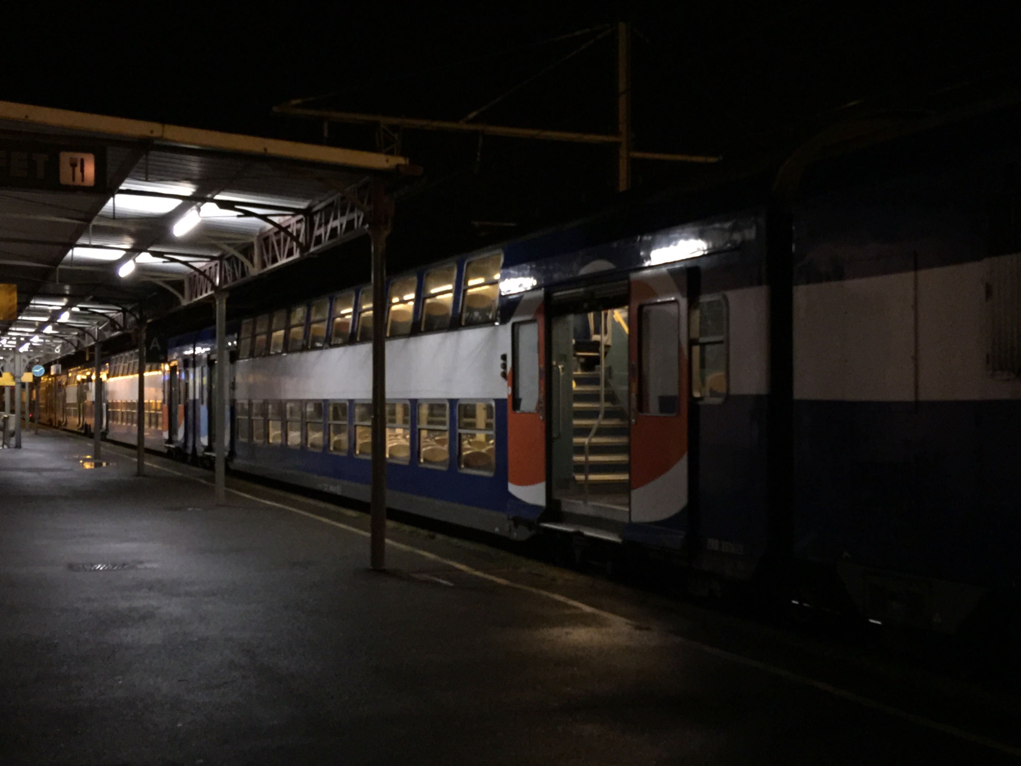

Bug sur une Z2N (circulation portes ouvertes): http://www.leparisien.fr/paris-75/paris-75005/paris-le-rer-c-roulait-les-portes-ouvertes-06-10-2015-5160959.php et http://actualite24.info/article/279447/paris---le-rer-c-roulait-les-portes-ouvertes
Des voyageurs ont tiré le signal d'alarme. Après condamnation de la voiture, le train est reparti au pas jusqu'à la prochaine station (Orsay) pour permettre aux voyageurs de descendre.
Modifié par eric_p
Le conducteur a alors invité les clients (....) à rouler à vitesse réduite jusqu’à Musée-d’Orsay. :Smiley_33:
voilà la solution ! maintenant ce sont les voyageurs qui conduisent. Plus besoin de conducteur, sauf pour enfoncer les portes ouvertes .. pauvres de nous !
Ouais, raccourci d'écriture pouvant laisser penser à beaucoup plus grave...
Je ne connais pas bien ce schéma de tête...
Origine possible du dysfonctionnement? Un relais qui rend l'âme, ou deux fins de course qui ont un problème...
Les copains des Ardoines ont du avoir du pain sur la planche...
M'étonnerait pas qu'on est un état parc à faire en urgence, suite à un MA 0244 voir même plus conséquent comme un MA 189... Bigre, gênant...
