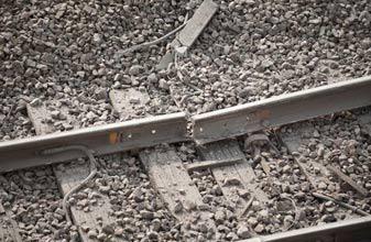

Quand même, j’aimerai bien savoir comment le démontage d’une paire d’éclisses peut faire dérailler une locomotive ; démontage sur un appareil, en ligne droite, en courbe… et je ne suis pas spécialement un charognard.
Par écartement des deux rails, par élévations de ceux-ci, par malchance (autrement dit par probabilité). Sur une voie de raccordement, l'armement étant très léger, les rails sont en général bien moins maintenus et alignés. Enlever des éclisses leurs ôtent une part importante de leurs solidités et crées des défauts bien plus important que sur une voie à l'armement plus lourd sur laquelle la présence de plus nombreuses traverses alliées à un meilleur alignement permettront aux roues de ne pas sortir des voies.
En général...

Le problème n'est pas là, le problème est que cette analogie s'arrête au terme "éclisse".
L’analogie est : dé-éclissage (Brétigny) et démontage d’éclisses à (Fromental) ; et non éclisses tout court.
Faut oser aller dévisser des écrous sur une voie très fréquentée sans mettre en place les protections réglementaires ad-hoc (interception,...). C'est juste un peu suicidaire.
2 éclisses, quelques tirefonds, décalage du bout à la barre à mine, courir très vite se cacher.... et en cas de pépin se réclamer d'un groupuscule compatible avec le pouvoir en place, ça allège les sanctions.

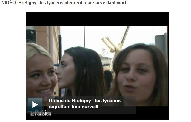

Sinon, tiré du même lien, une copie d'écran parmi les vidéo mise en ligne un peu après l'article, on voit le niveau journalistique et la relecture.... C'est vrai que ces lycéennes ont l'air éplorées du décès de leur surveillant..... Y a pas à dire, c'est du grand journalisme

Le démontage des éclisses à Brétigny ne tiens pas la route, vu la densité de la circulation.
Par contre, la présence d’un poste d’aiguille juste à côté n’est pas un argument valable à 100%.
L’aiguilleur ou les aiguilleurs travaillent normalement le dos tourné aux voies, tout ce fait au TCO.
Il faut comprendre les jeunes, dans leur monde "2.0" la mort "1.0" ça fait trop bolosse, c'est presque LoL
Comme dans la bataille du rail, alors oui.
Première photo de Fromental ; c'est effectivement le sabotage style "Résistance"
Ce n'est pas tant l'attitude de ces jeunes filles que je critique.... Par nervosité et devant les caméras, ont-elles pu maitriser leur attitude?? J'ai déjà vu des personnes ayant des crises de fou rire à un enterrement qui n'était pourtant pas médiatisé....
Par contre, quand tu mets une vidéo en ligne, tu peux choisir la miniature qui figurera en image figée sur le lien..... Une image de personnes en recueillement aurait été plus judicieuse. Et dans cette vidéo, il y a de quoi faire. N'est ce pas la base du journalisme que d'avoir une image qui colle au sujet évoqué???
