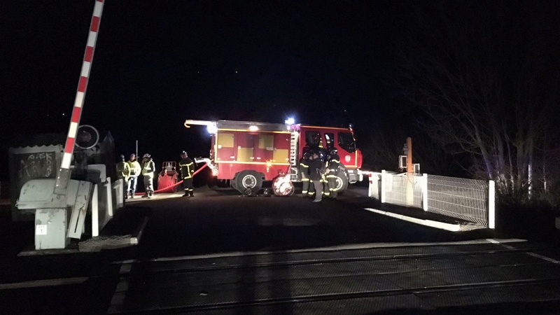

Commune de Tencin (Canton du Haut-Grésivaudan).
Mercredi 21 mars 2018 en début de soirée.
Citation
Après la fuite de gaz à Tencin, les trains reprennent entre Grenoble et Chambéry
Interrompue pendant deux jours, la circulation des trains reprend finalement ce vendredi entre Grenoble
et Chambéry. La circulation des trains entre Grenoble et Chambéry était bloquée depuis mercredi soir.
Aucun train pendant deux jours
Une importante fuite de gaz à Tencin a en effet été détecté le 21 mars le long de la voie.
Cet incident a nécessité d'importants travaux qui ont empêché toute circulation.
Deux jours après, ce vendredi, les trains entre Grenoble et Chambéry vont pouvoir à
nouveau circuler "progressivement dans la soirée", indique la préfecture de l'Isère.
© Christian Deville - Yves-Marie Glo - France 3 Alpes.
