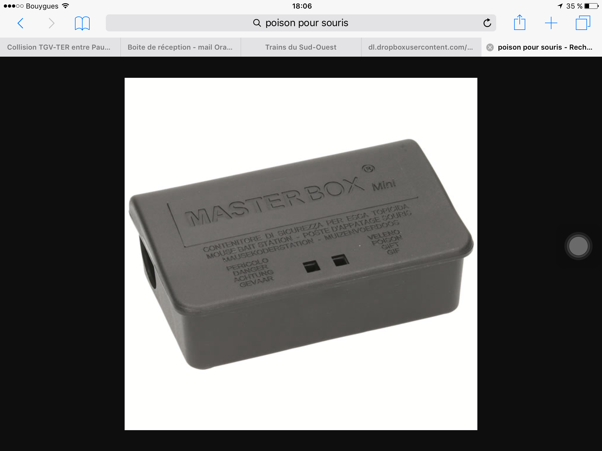

... et donc, après cet accident, toutes les guérites de France sont étanches à 100%.
J'ai dit une bétise ?
Afficher l'image d'origine
il y a 50 minutes, Pascal 45 a déclaré:
Non mais vu bon nombre avec du raticides au tour.
il y a 3 minutes, fby a déclaré:
... très bon pour les oiseaux !
Vu ce genre de boîte.
