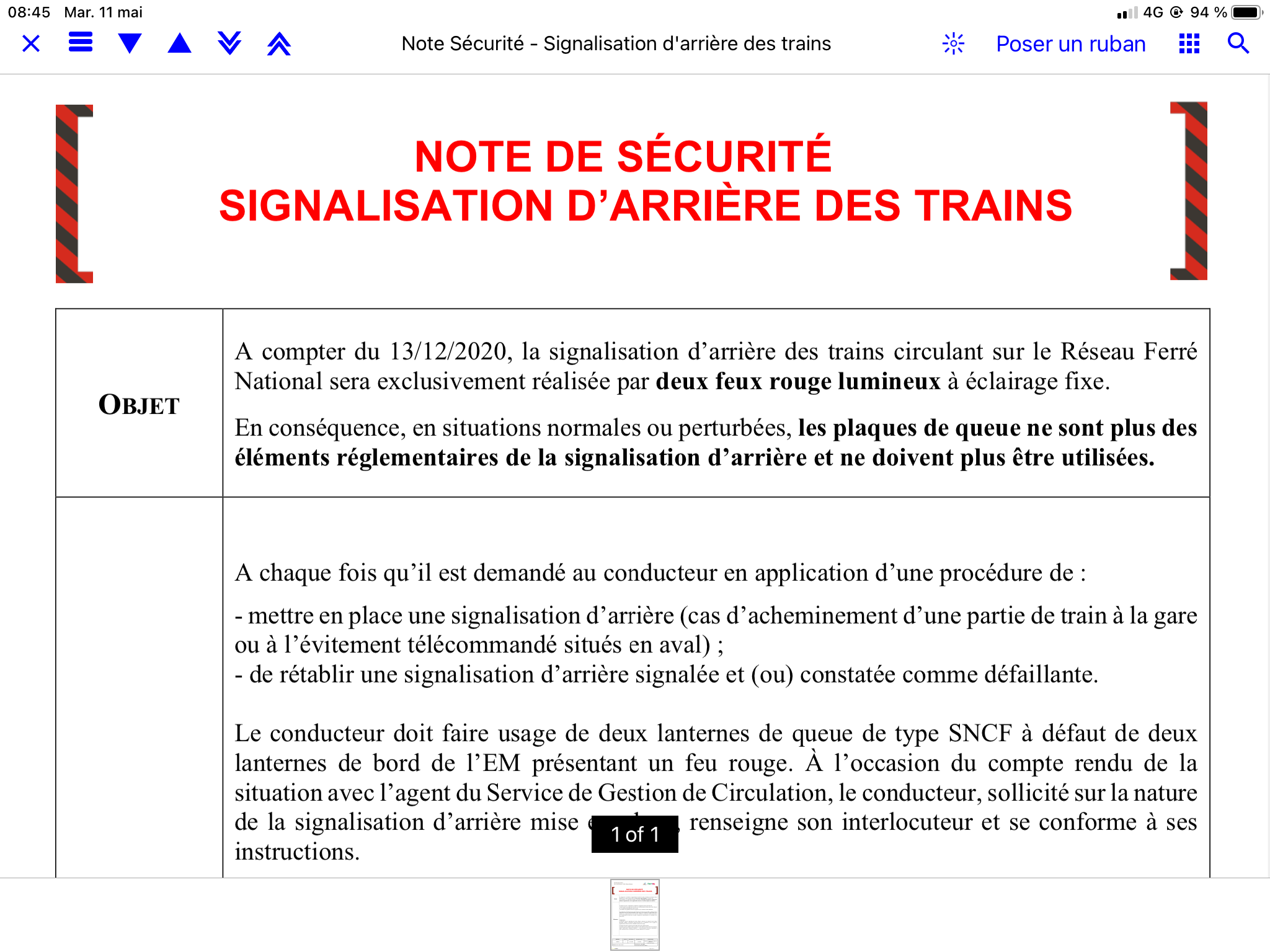

Pour ce qui me concerne , pas de supposition.

Merci pour ta publication de cette note de sécurité qui, je l'espère, sera publiée au niveau national.

Une note de sécurité, dont l'application est effective depuis le  13 dec 2020, et qui ne serait pas encore diffusée au niveau national, il y a potentielement un problème. J'espère que l'EPSF jette un oeil sur le forum et va agir !

Référentiel traction ?
Le thème «signalisation d'arrière» a été traité en JF (comme précisé par Fabrice) et fait l'objet d'une note éditée en décembre 2020 (dévoilée en partie par FBY). La note à été diffusée et enregistrée sur Sirius.

  Contre émargement, je suppose ? Par conséquence, elle a été portée à la connaissance de tous les mécanos de la SNCF

Oui contre émargement. Mais la note que j’ai mise est une FR émise par Fret SNCF . Les destinataires sont Conducteurs FRET, sous-traitants et partenaires . Encadrants Conduite.
Pour les autres , voir qui de droit.
