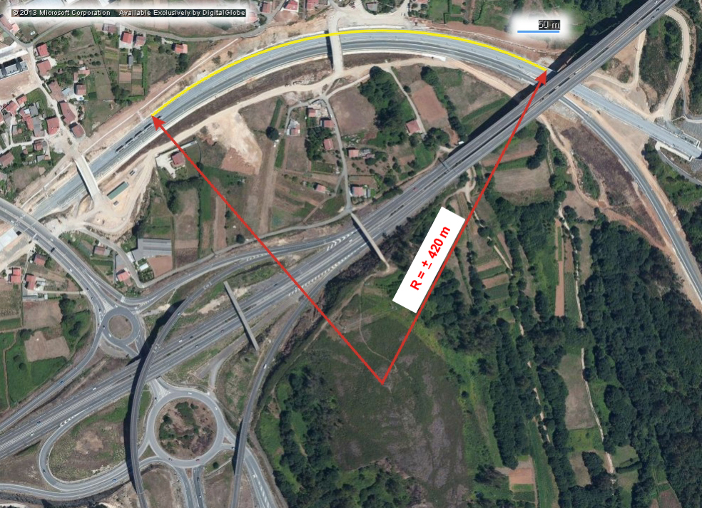

Et vérification faite sur M.S.BingMaps, avec un peu d'infographie et de calculs de proportion, j'observe un rayon moyen intérieur d'environ 420m! Même avec un fort dévers, je conçois mal un quelconque matériel tenir la voie en une telle courbe à une telle vitesse!
Sur une video diffusée par les chaines info (et provenant peut-etre de youtube) on peut observer cette courbe en cabine, et on constate qu'il n'y a même aucun dévers, en France cette courbe serait certainement limitée à 60.
La pendulation du Talgo permet de l'augmenter un peu (accélération latérale de 1,2 m/s2 sur la page wiki du S130).
