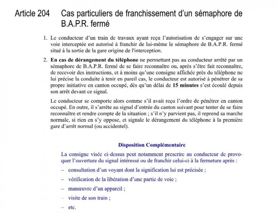

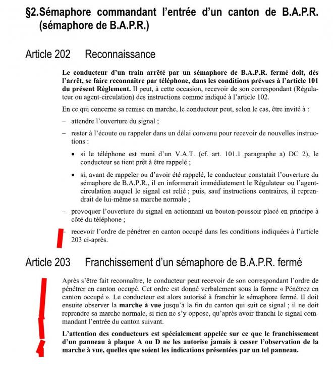

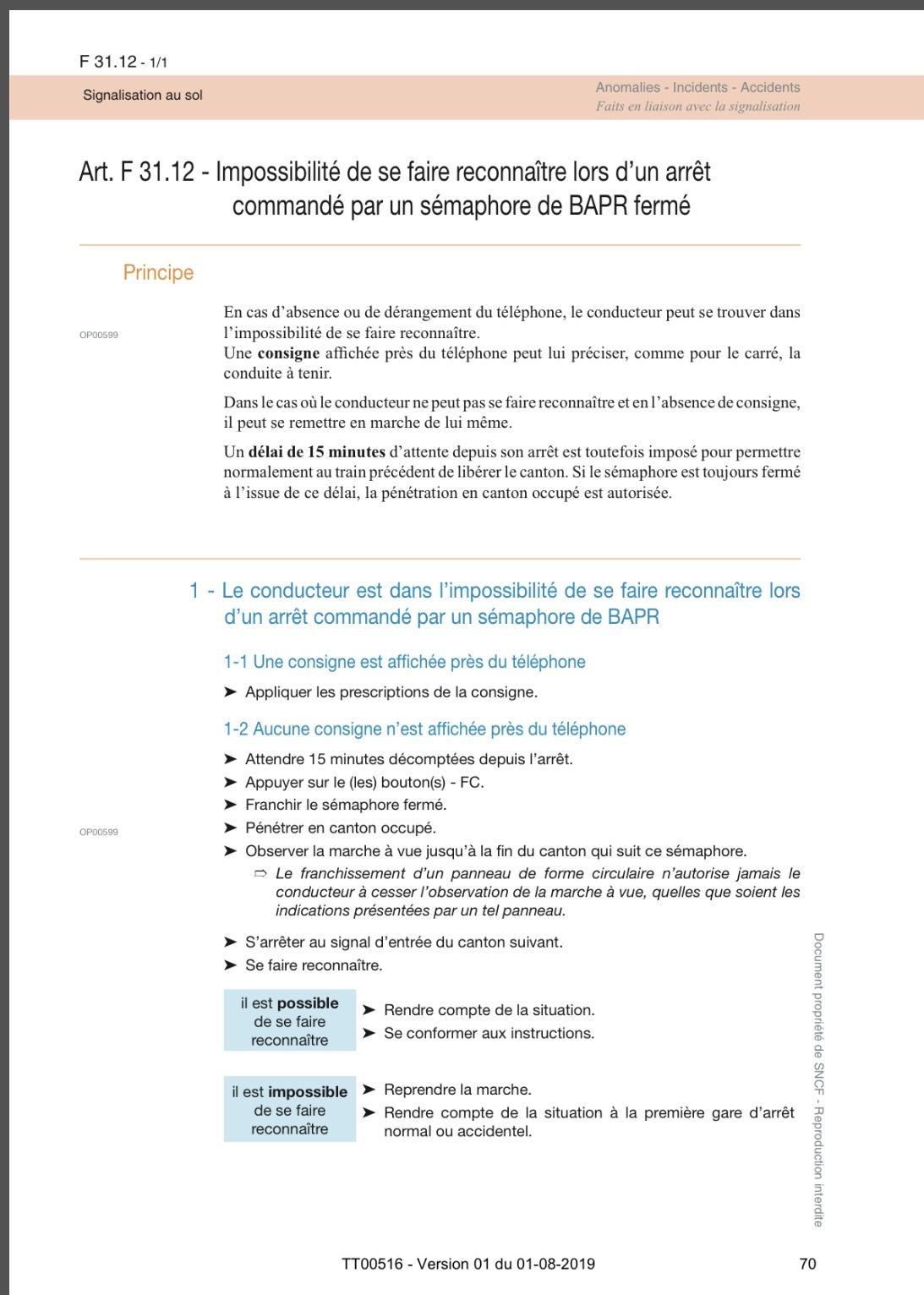

Il y a 2 heures, Florent PRI SP ESSAIS a dit :
Ainsi, un signal de BAPR fermé à S implique un arrêt de 15 min devant le Signal, s'il reste à S, la marche à vue est à entreprendre sur toute la longueur du canton ce qui est très long... pour le reste je ne connais pas ce principe de signalo... désolé
Ce n'est pa stout de go je le franchis dans 15 mn
il y a 53 minutes, Tophe a dit :
Le principe de franchissement n’a as évolué, mais en cas d’impossibilité de se faire reconnaître il y a toujours le délai des 15´.
Je ne suis plus BAPR , mais j’ai reçu une note de sécurité qui dit :
« Après arrêt devant un sémaphore de BAPR par compteur d’essieux fermé et impossible de se faire reconnaître ,le conducteur doit s’efforcer d’obtenir des instructions d’un agent du SGC
Si après un délai de 15 minutes ,il est impossible d’obtenir ces instructions , attendre sur place que celles-ci lui parviennent »
