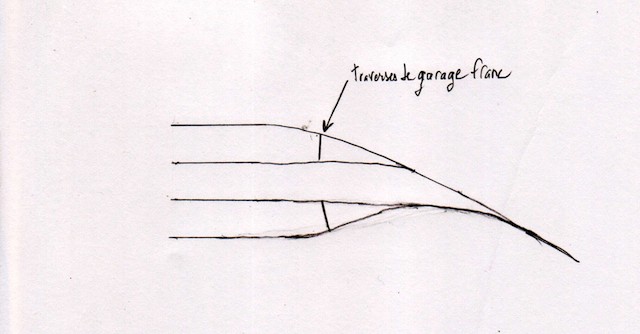

Si tu pouvais faire un croquis pour qu’on puisse se faire une idée de la particularité de ta question.
En général, sur les faisceaux, les garages francs se présentent de cette manière, et cela n’a jamais posé de problème.

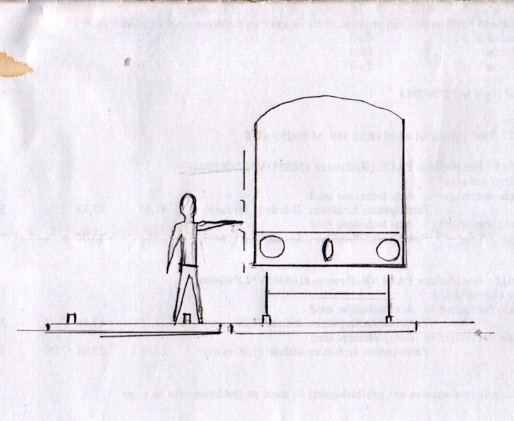

Lorsque le garage franc n’est pas matérialisé, voilà comment on pratiquait (nous, agents du transport): on se met à cheval sur le rail de la voie contiguë, on tend le bras horizontalement, et s’il ne touche pas l’angle du 1er wagon, le croisement est « bon ».
La marge entre la main et le gabarit du wagon est à l'appréciation raisonnable de chacun.
edit : ça n'est pas réglementaire

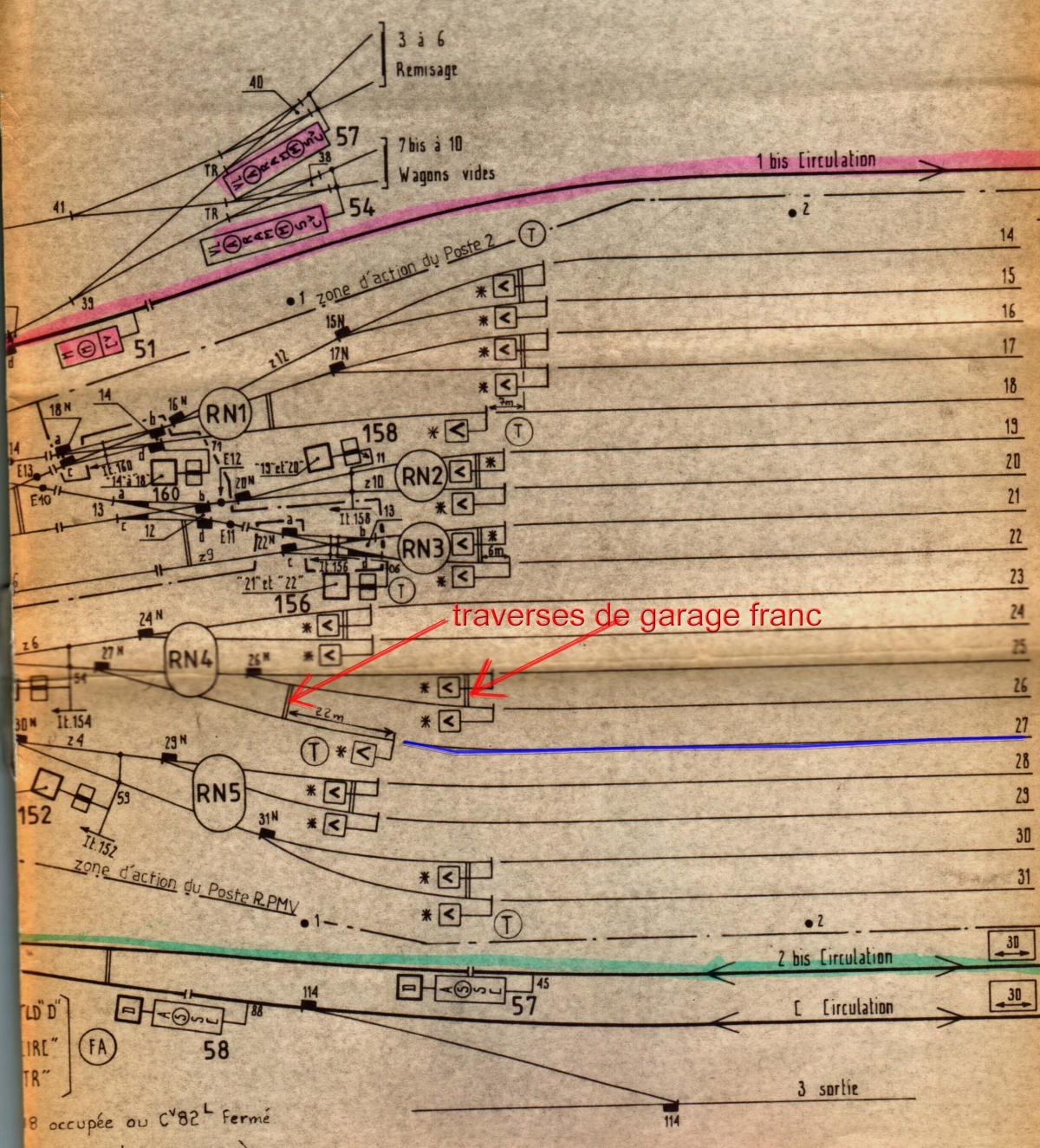

C’est vrai, je n’ai pas souvenir avoir vu un conducteur arrêter son train, croisements engagés.
Par contre, j’ai vu plusieurs fois des trains longs reçus sur voies de longueur un peu juste, et le conducteur s’arrêter largement avant le croisement, et alors la queue du train, elle, engageait ou était limite aux croisements.
Sur ce schéma de signalisation du faisceau réception (côté Paris) de Villeneuve-Saint-Georges, on voit que le train reçu à la Voie 27 devra s’arrêter comme prévu au chevron pointe en haut, à moins qu’un agent de manœuvre lui demande de tirer jusqu’à la traverse de garage franc qui se trouve à cet endroit à 22 m en aval du chevron, (traverse représentée par un double trait sur le schéma).
Et s'il n'y avait pas de chevron pointe en haut, le conducteur pourrait tirer de lui-même jusqu'à la traverse de garage franc sans "engager" le croisement de la voie à sa droite.
