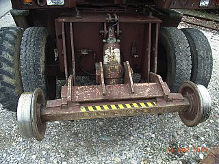

  • Et pendant ce temps des draisines légères circulent avec des frotteurs de shuntage sans problème. Mais personne n'a eu l'idée de monter ces frotteurs sur les matériels réputés aux deshuntages ? Ces f
