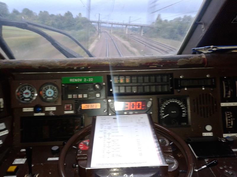

Comme je vois que vous aimez,je vous mets l'original !!!
Pupitre de vieux,dans une vieille rame PSE(la 21) au PRS de Vergigny,voie 2 pour ceux qui connaissent :
PS:la photo n'a pas été faite en rapport avec la question,c'est le hasard.
Modifié par TintinGV
Pour un TGV PSE, c'est un sélecteur d'intensité, Régle générale : toujours sur "500" sous 1.5kV et sous 25kV lorsque la vitesse est inférieure à 80 km/k, sur prise "1.100" au delà de 80 km/h. Il convient, pour les détails de rajouter ce qu'à dit Thor Navigator quelques posts plus haut...
Précision : sur les PSE le sélecteur 500/900/1100 n'est utilisé que sous 25 KV (ligne classique ou LGV) aucune action en 1,5 KV même au delà de 80 km/h
Logique puisqu'il s'agit d'une prise de sortie du transfo, et que ce dernier n'est pas utilisé sous 1,5kV (ça ne marcherait pas longtemps :Smiley_41: ).
on voit les kilomètres parcourus à l'état de la peinture... et les selecteurs à droite ce sont le shuntage et le couplage série-parallèle? ah comment ce n'est pas une 6500? :Smiley_39:
merci beaucoup des explications!
Je constate que le sélecteur a été clairement mis en rouge, afin d'identifier les rames qui ont une "vraie" prise 900 V au secondaire du transfo (sur les autres, la position 900 V est fonctionnelle mais le réglage de la tension obtenu via la chaîne de traction... à partir de la position 1100 V -> plus agressif pour les installations et de fait pas assimilé à la prise 1100 V). M et SNCF Voyages ont pour habitude de parler de prise 1/3, 2/3 et 3/3 pour désigner ces trois niveaux de tension (en fait, on n'est pas vraiment dans cette proportion).
Sur ligne classique 25 kV, c'est très souvent la position 500 V qui est utilisée, en particulier pour les UM. Les performances sont très faibles au delà de 120 km/h (la courbe P(V) est en forme de cloche, sur les PSE, surtout en prise 500 V).
Modifié par Thor Navigator
Pour ce qui est des selecteurs de tension,il semblerait,d'apres les retours du Materiel,que toutes les rames PSE en service,ont une prise 900v active.
Ils n'ont pas modifier la couleurs du selecteur.
Rouge ou marron,on doit considerer que la prise 900v est Ok.
Les manuels de conduite ont été modifiés afin de permettre l'utilisation de la prise 900v en UM.
Le changement des prises de transformateur est-il fait hors charge ou est-il admis de le faire en charge (beaucoup plus agressif pour les contacteurs)?
Hors charge.
N'ayant jamais essayé en charge,je suppose qu'il y a un relais de protection !!!
Hors charge.
Oui, de ce que nous a dit le formateur.... La changement de prise du sélecteur de tension n'est effectif que lorsque la traction est coupée.
